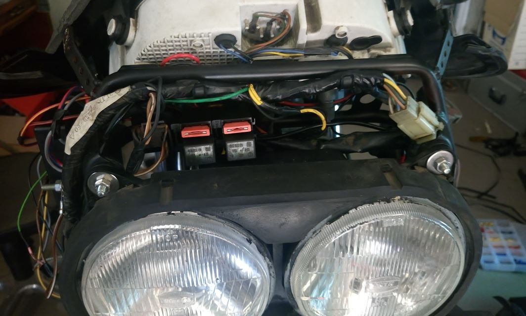

Bei der ist die Front seitlich mit rum gezogen oder?
Ich hab bei der 750er(die hat aber die Front separat und große Seitenverkleidungen) die beiden oberen Stehbolzen an der Front entfernt, dafür hängt der Scheinwerfer jetzt mit 2 Schrauben am Geweih. Unten hat sie bloß eine Mutter auf dem Stehbolzen der an der Front fest ist. Die hab ich gelassen. Das heißt um die Front abzunehmen, muss ich die untere Mutter abschrauben(die ist mittig und schön zugänglich) und die 6 Verkleidungsschrauben, dann hab ich sie in der Hand und der Scheinwerfer bleibt hängen.

Theoretisch könntest vielleicht wie Svoen schreibt den Scheinwerfer extra mit Schrauben und Hülsen von hinten nach vorne befestigen, die "Stehbolzen" an der Kanzel abtrennen und nach vorne durchbohren.
Eventuell das auch nur bei den oberen beiden und die unteren belassen.
