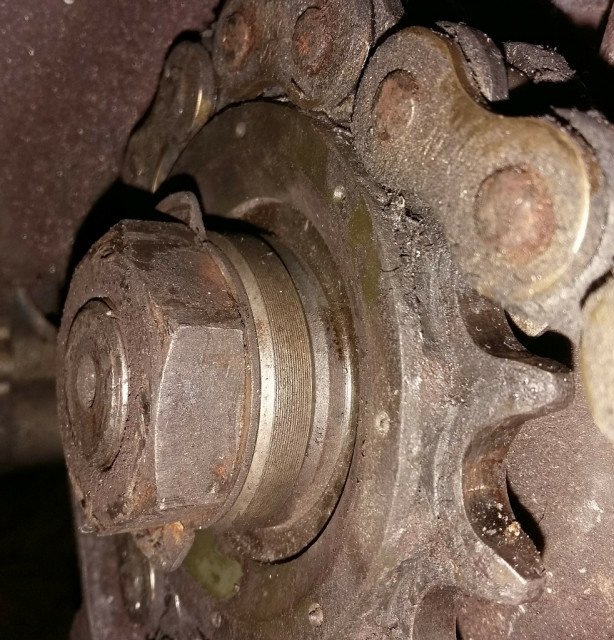

Ich verwende diese RItzelsicherung hier: https://www.ebay-kleinanzeigen.de/s-anz ... 6-306-2862. Leg den ersten Gang ein und löse beide Inbusschrauben.
Gruß Franz
Beiträge: 3489
Re: Das Übersetzungsdilemma
Ah, Du hast noch das grobverzahnte Ritzel. Dann ists einfach, und Du brauchst keine Verlängerung.
Ich meinte diese Variante hier:
Ja ich rede auch von der neueren Variante, wie sie Hiha gepostet hat.
Dann dürfte das bei dir sehr viel leichter sein, erster Gang bei mir undenkbar.
Ich hab da schon mal so gekämpft dass ich quasi die ganze Maschine aus den Rädern gehoben habe.
Also wohl unbedingt vorher checken wie schwer das geht
Beiträge: 3489
Ich hab ein auf die Ratsche passendes Rohr von etwa 1,5m Länge, setz mich auf die Sitzbank und trete die Bremse. Damit hab ich bisher alle aufgekriegt. Ich muss gestehen, dass ich diese Mutter auch immer deutlich strammer als vorgesehen anziehe.
