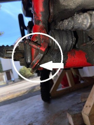

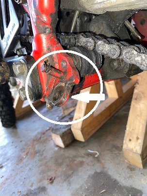

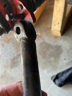

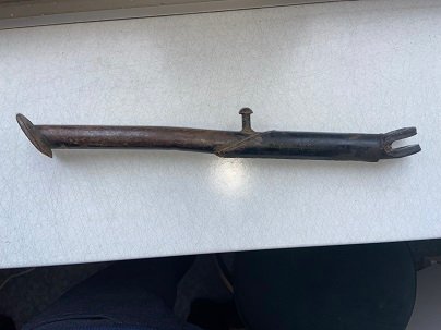

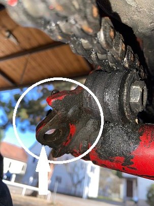

Auf dem Seitenständer steht die Machine so schräg, dass sie fast umfällt. Bin nicht sicher, ob die Lasche am Rahmen oder die Lasche am Seitenständer verbogen ist. Siehe Fotos – wie sieht das bei Euch aus?

Sieht aus als wäre die Lasche am Rahmen etwas verbogen. Leichte Biegung führt schon zu deutlich schrägem Stand.
Da die Lasche ansonsten noch ganz gut aussieht, schlage ich konservative Maßnahmen vor:
Mit leichten Hammerschlägen, einer sehr großen Zange oder dem Ständer mit aufgesetztem Rohr die Lasche vorsichtig in die gewünschte Position bringen.
Eventuell noch ne Scheibe zwischen Ständer und Rahmen legen um Spiel zu minimieren.
Weiterhin erhalten kann man den aufrechten Stand, indem man grundsätzlich mit eingeklapptem Ständer kickt und aufsitzt.
