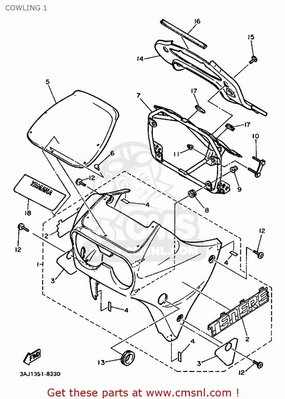

Wärst du vielleicht noch so gut, mir genau zu zeigen wo das Geweih mit der Achse verbunden ist, oder kann man das vor Ort sehen bzw. ergibt sich das von selbst?
XT600Z Ténéré 3AJ 1991 Weiß
ude
Beiträge: 1032
Re: Amaturenbeleuchtung erneuern / Tacho ausbauen
Beitrag von ude »
Ist auf dem Bild nicht drauf. Schau auf das Steuerrohr (vorne am Rahmen, an dem die Gabel befestigt ist), die Halterung ist nicht zu übersehen.
Daran ist die ganze Cockpitmimik angeschraubt. Und bloss nicht das Cockpit auseinander nehmen :roll:
Such mal nach 4G1-84744-00 auf 36:Meter (http://parts.yamaha-motor.de/ypec_b2c/), da siehst du die 4 (5W) Birnchen. Mit Kinderfingern käme man auch so dran, müsste aber blind arbeiten.
