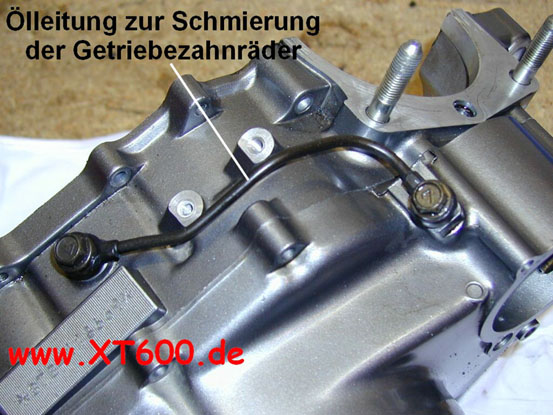

displex
Beiträge: 2162
Wohnort: Enzkreis
Re: unklarheit bei der übersetzung???
Beitrag von displex »
Hat deine 2KF den silbernen oder schwarzen Motor?
Bei schwarz ist es ziemlich sicher die alte Übersetzung.
wenn du noch keine Ölleitung auf dem Kurbelgehäuse zum 5. Gang hast, ebenso.
Meine 1VJ hat einen schwarzen Motor mit feinverzahnten Wellen, auch alte Übersetzung.
Soweit mir bekannt ist bei den neuen Motoren=silber mit neuem Kopf und Zylinder (+1 Stehbolzen)
und Ölleitung auch die neue Übersetzung drin. Sicher ab 89 beim breiten 3AJ Motor

Da stimmen ein paar Sachen nicht. Die Primärübersetzungen haben nix mit Öleinspritzung und Motorbreite zu tun.
Beispiel: Zwischen den Motoren der 3AJ von '88 und '89 sieht man von aussen keinerlei Unterschied. Auch hab ich bei den Neueren noch nie die aussenliegende Zusatzschmierung gesehen.(glaub ich zumindest)
Im Endeffekt würde ICH einfach die Primärübersetzung durch Versuch, oder durch Zähnezählen bestimmen. Die GEtriebeübersetzungen sind ja unverändert, d.H. wenn man die Kurbelwelle mit eingelegtem Gang oft genug durchdreht, die Umdrehungen des Ritzels zählt, das Gesamtübersetzungsverhältnis errechnet und die Getiebübersetzung rausrechnet, weiß mans.
displex
Beiträge: 2162
Wohnort: Enzkreis
Du hast recht, ich hab mich da ein wenig ungeschickt ausgedrückt.
Wollte damit sagen, die neue Primärübersetzung gab es frühestens ab 89 und wurde bei der 3AJ zuerst eingeführt und bei der 3TB übernommen.
Rein theotetisch ist es schon denkbar dass das auch bei der 2KF gemacht wurde, würde ich für mich aber fast ausschließen.
Das hast du noch nie gesehen?
