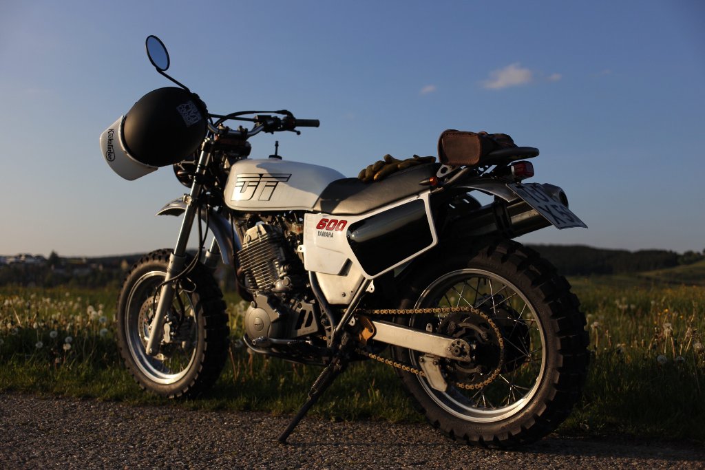

so fertig
Heute beim TÜV alles eingetragen.
Hier mit den Original Felgen und Reifen.

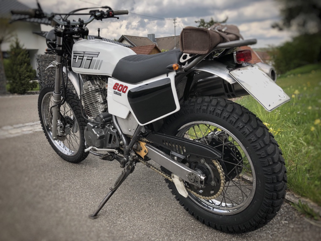

gasgasjoe
Beiträge: 35
Registriert: Mo 17. Jun 2013, 15:53
Re: XT600 Umbau zum Scrambler
Beitrag von gasgasjoe »

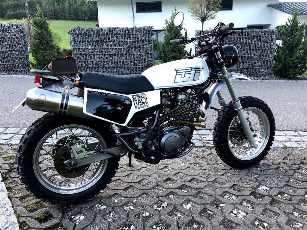

hier noch 2 Bilder mit den dicken Rädern.
fährt sich echt gut.

hier noch 2 Bilder
beide Bikes lauf jetzt sehr gut und es geht nächste Woche auf unsere Scrambler Tour.
Beim Scrambler hatte ich noch Probleme wegen einer defekten Kerze. Von den Symptomen habe ich auf Leerlaufdüse getippt und auch den Vergaser 2x offen gehabt. Jetzt mit der neuen Kerze schnurrt Sie wie ein Kätzchen ;)
Beim Street-Tracker musste ich noch die Dichtung wechseln vom Kupplungsdeckel. Eigentlich in einer halben Stunde gemacht aber die Dichtung war glashart auf den Deckel gebacken und ich war bestimmt 1,5 Stunden dran nur die Dichtung weg grubbeln.
