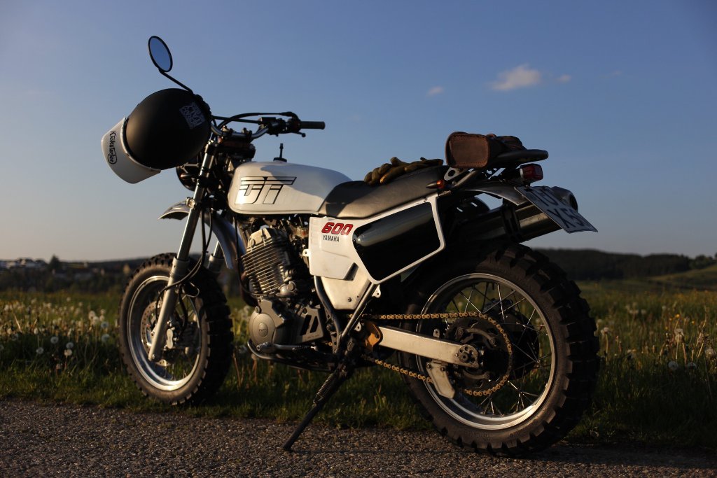

Danke Michael.
ja ich habe ganz bewusst versucht den Rahmen zu lassen.
Da kommt hinten drauf jetzt noch eine Leder Werkzeugtasche dann sieht das richtig geil aus!
Werde berichten.
Der Unterbau für die Sitzbank war jetzt sehr aufwendig. Aber es hat sich gelohnt.
Die meisten Scrambler-Sitzbänke sehen aus wie ein Bügelbrett und passen so überhaupt nicht zum Design des Bikes.
Der Unterbau ist aus Forex-PVC-Schaumplatten. Grundplatte 10mm Kanten und Tankabschluss aus 3mm.
Lässt sich gut verarbeiten, formen und kleben.
VG Joe

so fertig
Heute beim TÜV alles eingetragen.
Hier mit den Original Felgen und Reifen.
