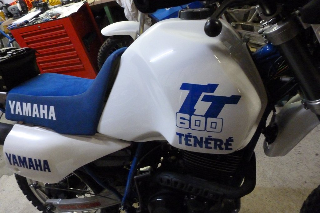

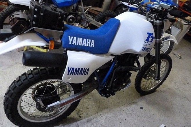

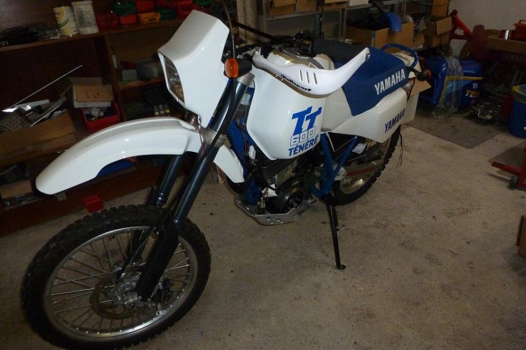

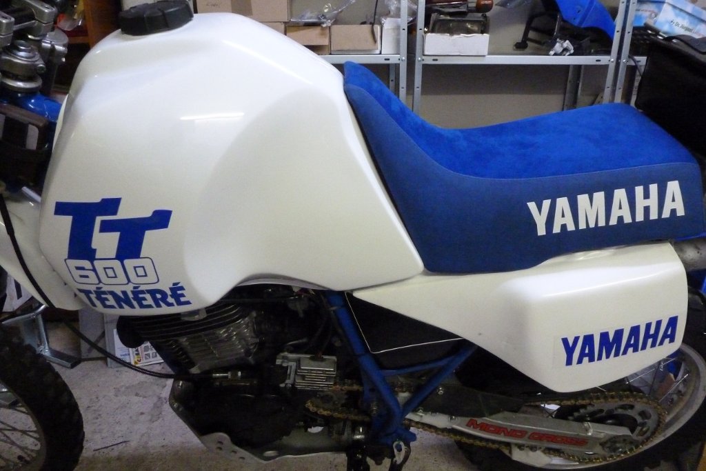

hab auch eine TT 600 mit 34L -Tank sowie 1VJ Sitzbank gebaut und getüvt. Dabei wurde nichts am Rahmen geschweisst oder geflext.
Detailbilder zur Tank- sowie Sitzbankbefestigung kann ich gegen Wochenende mal machen.
Zum Aufwärmen ein paar Shots aus meinem Dungeon Room.
Gruss
Moehre :D

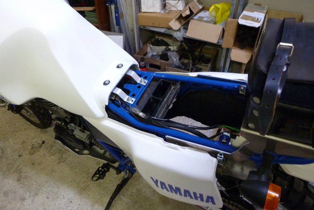

Tankaufnahme und Schnellspanner für die Sitzbank

Tank und Bank
Tank und Bank

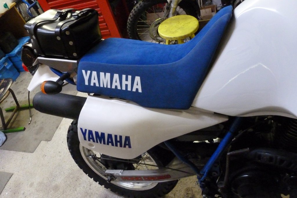

Von hinten
Von hinten

Süß die kurze Sitzbank, sagt mal ist es bei Euch auch so, dass die Oberschenkel zu lang sind und nicht in die Tankmulden passen?
Ich schaue mal, ob ich das Blechtechnisch auch so hinbekomme.

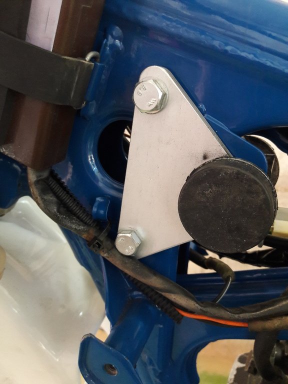

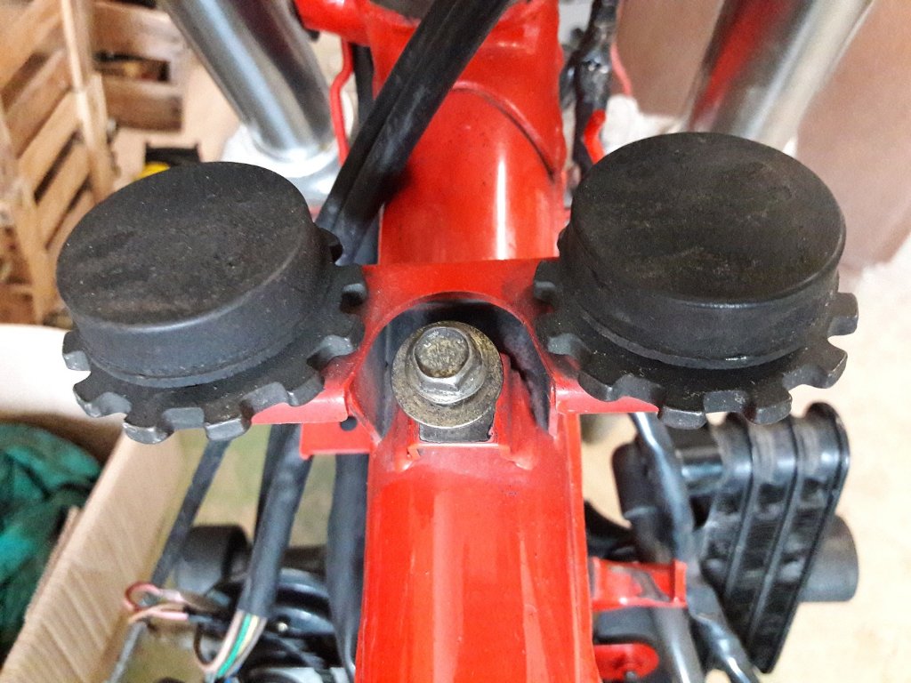

hier ein paar Detailbilder.

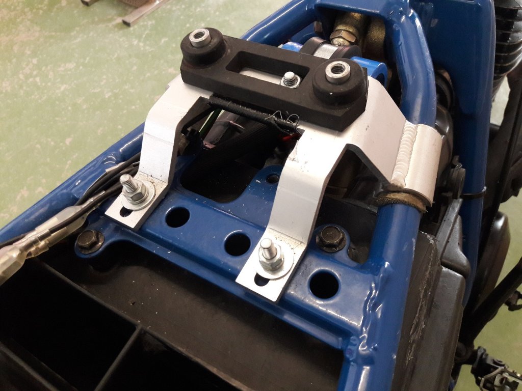

Die vordere Befestigung aus AL wurde gelasert und und mit den original 3AJ Tankauflagegummis versehen. Passen wunderbar in die vorderen Aufnahmen des 34L-Tanks. Tankposition schön sauber ermittelen damit u.a. der Lenkanschlag auch passt, Gewinde ins Aluteil und rein mit dem Gummi :D .

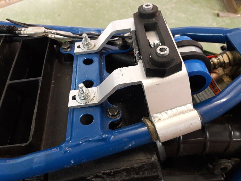

Die hintere Befestigung ist auch eine Eigenkreation die am Rahmen nur verschraubt wird. Auflagegummi ist wiederum eine Spende aus einem 3AJ Teil und wurde entsprechend zurecht geschnitten, festschrauben des Tanks wie gehabt. Das Ganze geht in dem Bereich auch nur weil der Elektrikkrempel ausquartiert wurde.

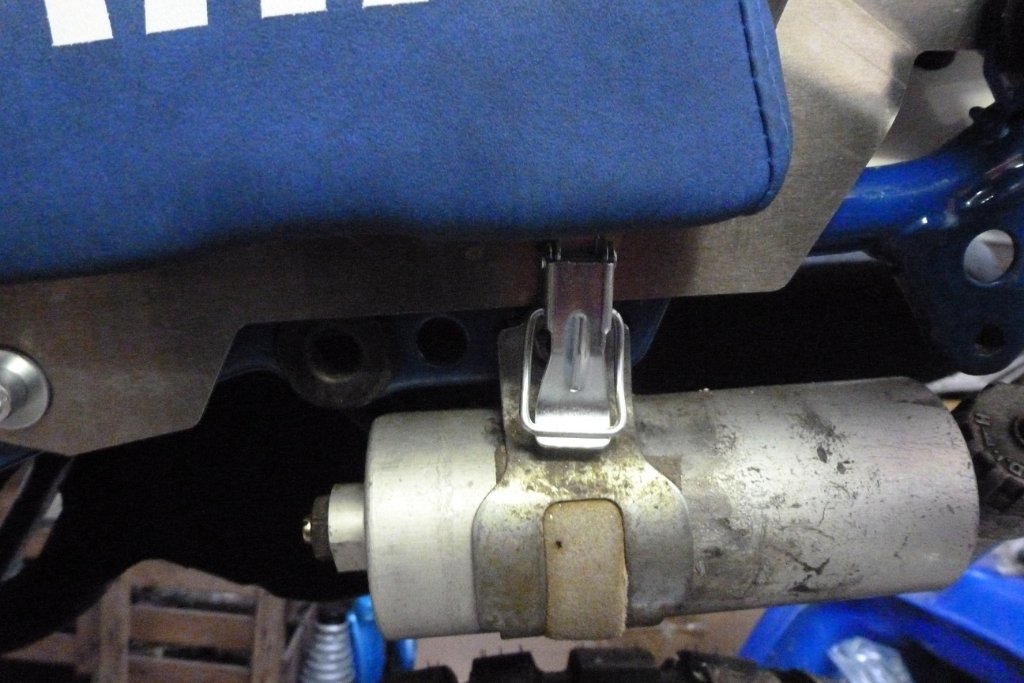

Sitzbank stammt von einer 1VJ und wurde nur gekürzt. Die Unterseite ist unbehandelt und braucht auch keine weitere Veränderung.
Tja, dann mal viel Spass mit Deinem Teil und zeig uns Deine geistigen Ergüsse :D .

Frontbefestigung mit Auflagergummis von der 3AJ
3AJ Gummis in Originalposition
Schnellspanner für die gekürzte 1VJ Bank am Eigenbaugepäckträger
Hintere Befestigung mit 3AJ Gummi
