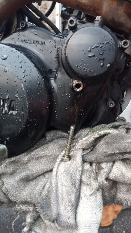

Leider habe ich vermutlich eine falsche Schraube am Deckel des Ölfilters entdeckt, welche ja wichtig ist wegen dem Öldruck so wie ich es verstanden habe. Ich hänge mal ein Foto an. Wie sieht die richtige aus? Hoffentlich gab es keinen unglücklichen Grund für den Schraubentausch?

Oje, die Originalschraube hat einen dicken langen Schaft der eine Ablaufbohrung verschließt.
Dort geht sonst wenn der Schaft zu dünn is wie bei einer normalen Schraube der Öldruck flöten. Das führt dann evtl dazu dass der Zyl-Kopf unterversorgt is.

Jep, das sieht ganz nach einer falschen schraube aus. Die richtige hat einen langen und vor allem dicken Bund, der eine Querbohrung verschließt.
Diese Querbohrung siehst du, wenn du den Filterdeckel annimmst. Wenn da was faul ist (Gewinde nicht mehr takko, Schraube verlegt...), wird auch gerne diese Bohrung mit Knetmetall verschlossen und eine "normale" genommen. Geht genauso gut (Bohrung ist nur dazu da, dass bei Filterentnahme das Öl abfließt, sodass es keine so große Sauerei gibt).

der dicke Schaft ist nur damit das nicht sabbert wenn man die Schraube ein Stück rausdreht, um das Ölfiltergehäuse leerlaufen zu lassen.
Die erwähnte Bohrung wird hingegen vom GEWINDE der Schraube verschlossen. Solange die Schraube lang genug ist, klappt das auch mit einer Normschraube M6. Die benötigte Länge kann man sich nach Abnehmen des Deckels und Entfernen des Ölfilters anschauen und rausmessen. Ich glaub es waren 38 mm bei meiner 1VJ.
Die Konstruktion gab es schon bei den alten Zweiventiler-XT-Motoren, für die hab ich das hier beschrieben samt Schnittbild:
