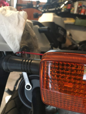

Re: Auspuff Flöte - Schraube dreht durch.
Beitrag von dr. beat »
Danke. Ich hab´s gerade aufgebohrt. Kabelbinder rules ;-)
Beitrag von MrEyeballz »
dr. beat hat geschrieben:Danke. Ich hab´s gerade aufgebohrt. Kabelbinder rules ;-)
Es gibt Nietzangen, mit denen du Gewindenieten ins Blech drücken kannst, hab ich an anderer Stelle schonmal gemacht. Jeder gut ausgestattete Metallverarbeitubgsbetrieb/Schlosserei müsste sowas haben. Das hilft dauerhaft und würd ich dem Aufschneiden vorziehen. Kenne den Topf jetzt aber nicht so gut.
Servus,
hier ging es ja nur um das Entfernen der alten Schraube - die muss auch raus wenn Du eine Nietmutter einsetzt.
Im Auspuff (dünnes Blech, rostanfällig und heiß-kalt) werden solche Nieten allerdings schnell locker, weil sie nur auf Reibung halten.
Besser so wie er es macht: Flöte raus, und (nehm ich mal an) dahinter eine neue Mutter angeschweißt.
Ich würde mindestens M8 nehmen, alles kleinere überlebt die kommende Korrosion nicht lange.
