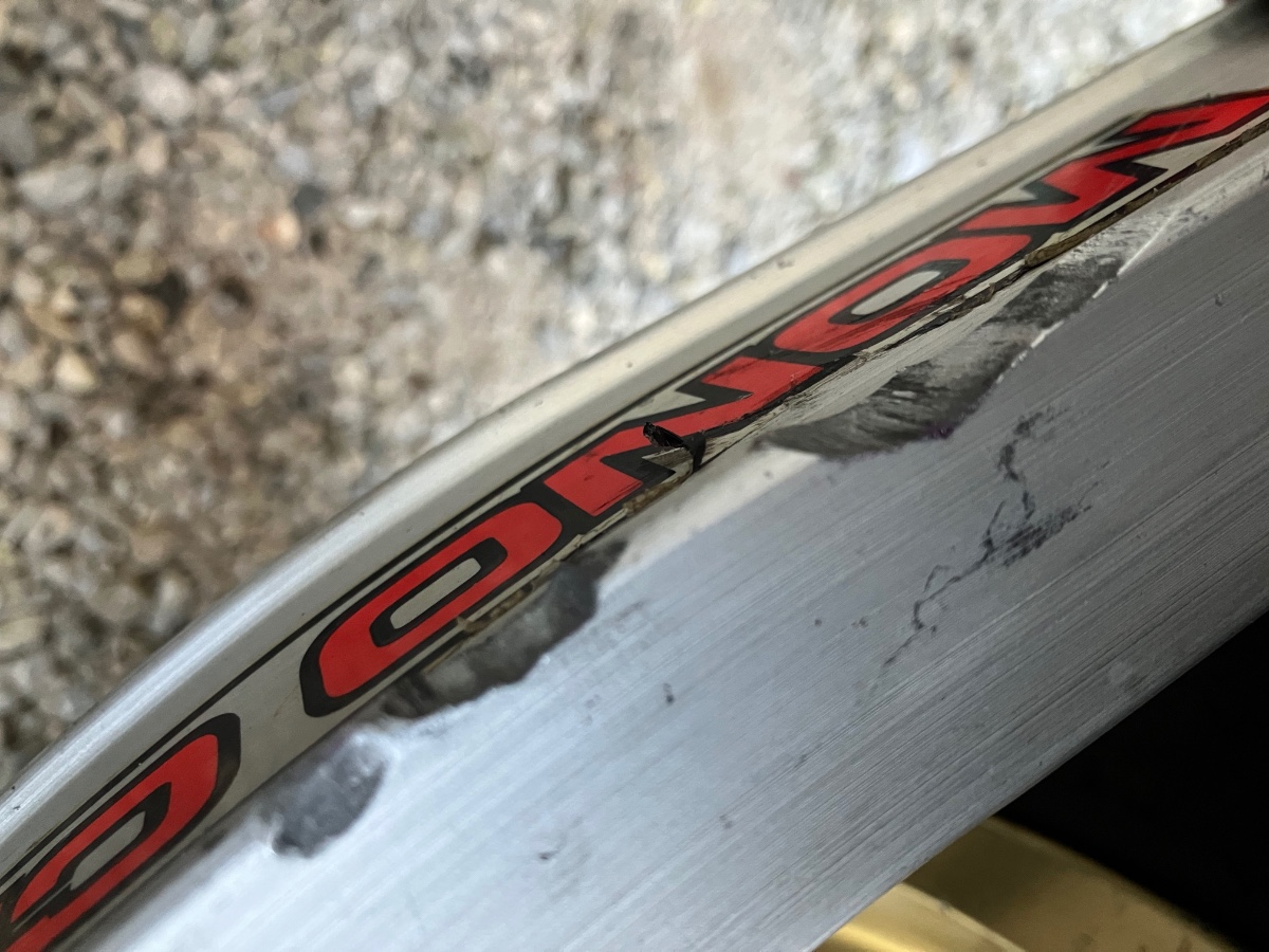

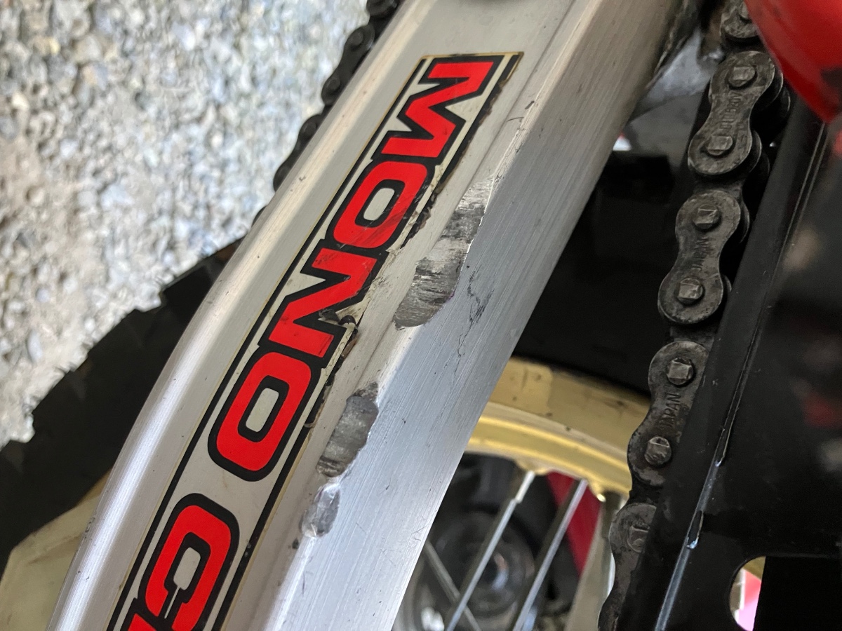

Habe wie auf dem Beispielfoto abgebrochene Teilchen an der Schwinge kann weis nicht genau ob das tragisch ist oder nicht...
Das ist wirklich nicht tragisch. Sieht halt nicht schön aus, aber kann man lassen. Das haben sehr viele der 83er Schwingen.
Das Motorrad fällt hin, dadurch biegen sich die Beifahrerfußrastenausleger nach innen. Oder eine sehr schnwere Person steigt auf und ab und biegt die Ausleger dabei.
Beim nächsten beherzten Einfedern schlägt die Schwinge in die Fußrastenausleger bzw. schrabbt vorbei und das arbeitet sich ein.
Man kann die Fußrastenausleger auch wieder rausbiegen.
Ich würde dennoch auf die 84er Schwinge wechseln weil sie deutlich einfacher einstellbar ist, was den Achsabstand angeht.

Wenns stört lässt sich das völlig problemlos aufschweißen und wieder so in Form bringen, dass man davon garnix sieht. Rein technisch seh ich da auch nix Bedenkliches, da die Wandstärke der Aluschwinge sehr hoch ist.
