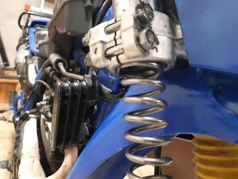

Also, die Gabelbrücken halten was aus, durfte ich vor ein paar Wochen feststellen:
Die Gabelbrücken sind unbeschädigt.
1VJ
2KF Gespann
43F in Teilen
2KF Gespann
43F in Teilen
Re: Festigkeit der Gabelbrücken
Hier scheint mir eher, dass die Schrauben was aushalten!
Ob die Eigenelastizität (darauf hat der Hiha wohl hinweisen wollen) der Brücken noch gegeben ist, das sei mal dahingestellt ...
Grüße nach "draußen"!
