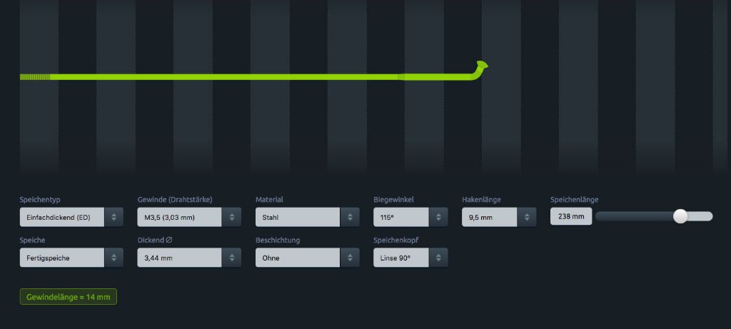

Moin, weiß einer auf die Schnelle welche Speichengrößen benötigt werden bei:
- der 2KF VR 21" und HR 18" ?
- der 3TB VR 21" und HR 17" ? Die 21"-VR-Speichen sind bei beiden Modellen gleich, schätze ich...?
Und die Speichennippel sind 3,5 mm Gewinde?
Habe am Beispiel der 21" Speiche der 3TB mit dem Speichenrechner folgende Werte ermittelt (s. Bild). Falls jemand die echten Daten hat, wär das prima. Da kann ich beim Bestellen auf Nummer sicher gehen. Vielen Dank und eine schöne Adventszeit.

Servus, würde komplette Speichensätze im Fachhandel kaufen (Kedo, Motoritz, ...) oder zumindest im Kedo-Katalog checken wo welche Speichen hingehören. Dann bleibt die passende Zuordnung nicht bei Dir hängen.
Es gibt pro Rad zumindest 2 Speichengrößen (je nach Biegung des Hakens), das heißt Du brauchst mindestens 6 unterschiedliche Speichen.
Vorne sind die Speichen zwischen den Modellen nur gleich wenn die Nabe geometrisch ähnlich ist. Das kann man jetzt nicht aus der Radgröße ableiten.

Okay. Das ist eine Lösung. Hätte jetzt nur etwa jeweils 5 x Speiche und etliche Nippel benötigt um zu reparieren. Alle anderen sind kaum korrodiert.
Haben denn die Nippel ein 3,5 mm Gewinde? Weiß das jemand?
Im übrigen: Die 21"-VR-Speichen sind alle identisch, da die Nabe von 43F bis DJ02 identisch ist. Auch haben die 36 VR-Speichen alle die gleiche Form.

Speichengewinde sind meist Extrawürschte, weil sie durch Aufwalzen hergestellt werden, und damit abhängig vom Ausgangsdurchmessers der Rohspeiche sind. Faustregel: Speiche und Nippel gehören zusammen.
Bei den 21"-Vorderrädern sind die Speichen m.W. quer durch alle Typen und Felgenhersteller gleich, aber irgendwie hatte ich in Erinnerung, dass im Vorderrad drei verschiedene Speichen verbaut sind. Kann aber auch ein Memorydefekt sein... :roll:
