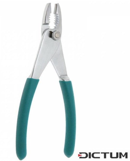

...besser diese japanische Schraubenausdrehzange von "dictum" verwenden, Größe 2, siehe:
https://www.dictum.com/de/werkzeuge/hol ... ber=717847
..mit normalen Gripzangen haut das meist nicht hin...mir dieser kannst du den Kopf richtig von vorn packen, ohne abzurutschen, die hat im Maul einen speziellen Schliff....sehr hilfreich, hab ich vielfach verwendet bisher...nie ein Problem gehabt...

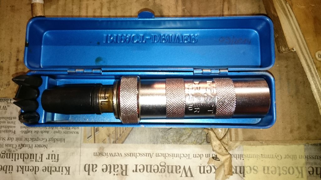

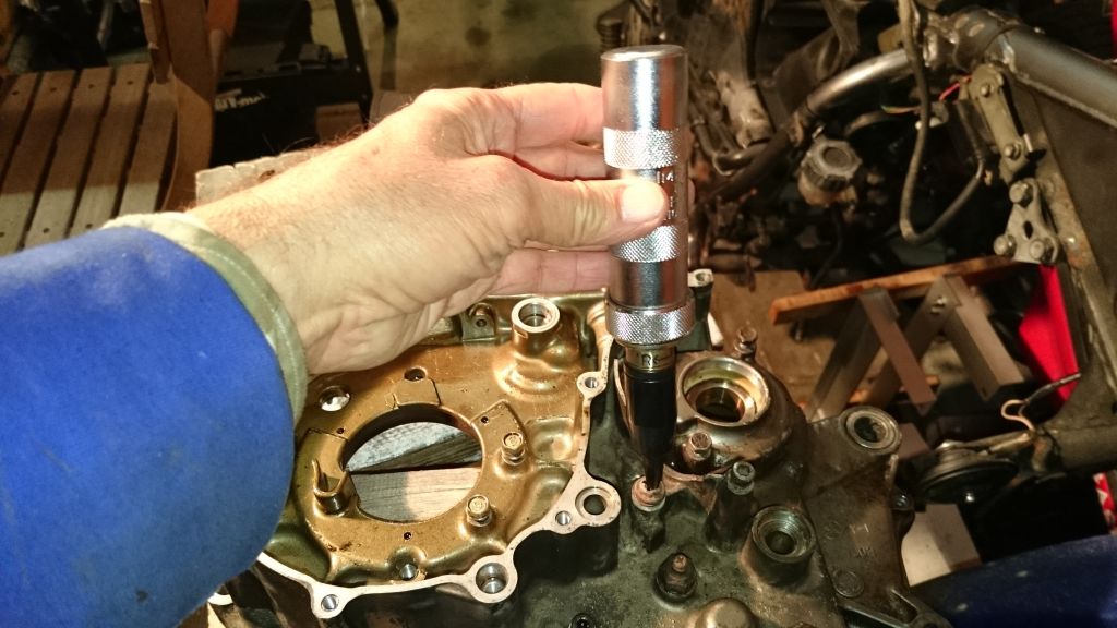

ich habe die Sicherungsschraube raus bekommen!!!!
Bin total happy :-)
Und zwar mit einem Schlagschrauber der einfachen Natur.

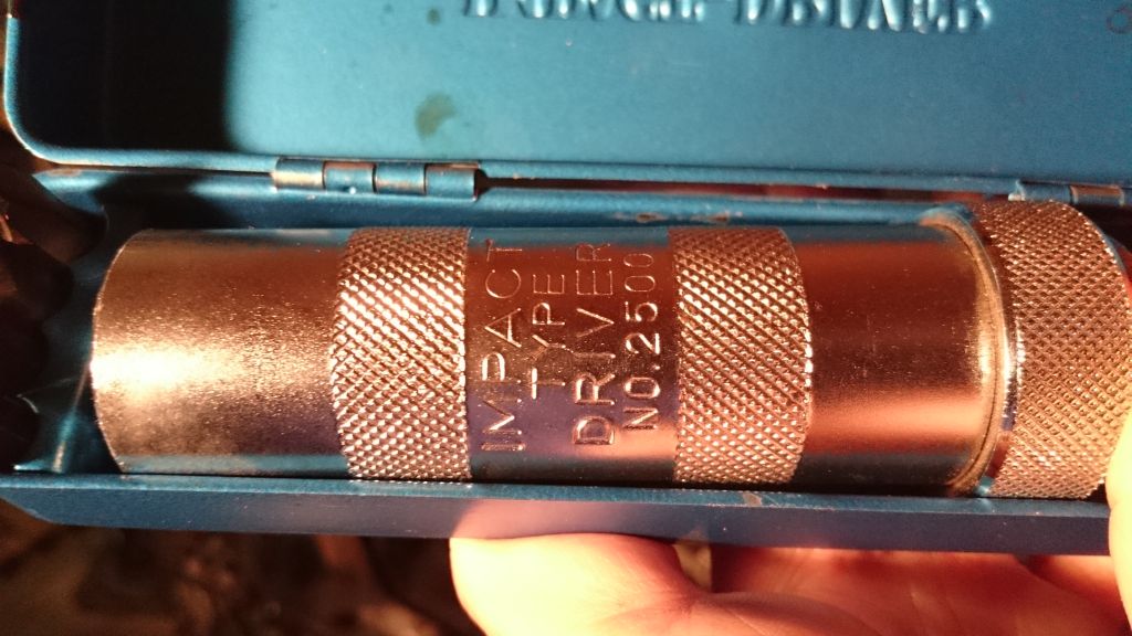

Ein total geniales Werkzeug. Man schlägt mit einem Hammer hinten auf den Schaft. Das drückt das Werkzeug in die Schraube und dabei rotiert die Spitze entweder nach links oder rechts (kann mann einstellen).
Ein tolles Werkzeug für Schlitz- und Kreuzschlitz-Schrauben, die nicht aufgehen wollen.
Anbei noch Bilder dazu.

Beiträge: 2147
RE: Kupplung Schubhebeleinheit
Ja, praktisches Ding, meist effektiv, aber Vorsicht!
Im Gegensatz zu elektrischen und pneumatsichen Schlagschraubern, die nur an der Schraube rotierend Kraft aufbringen, hast du da auch den Effekt, daß der Hammerschlag "grad" in das Gewinde reinhaut, was u.U. unerwünschte Nebeneffekte haben kann....
