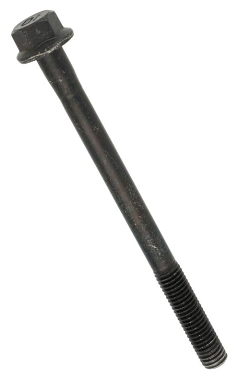

Habt Ihr außer Kedo einer Quelle für Zylinderkopfschrauben?
19€ pro Stück ist schon ziemlich heftig, hatte schon im Autozubehör geschaut, aber M8 ist ziemlich untypisch.

Warum willst Du die tauschen?
Du könntest bei Motoritz um Gebrauchte anfragen, das sind keine Dehnschrauben, die werden wieder verwendet. Oder hier im Forum:

Bei mir sind keine Originalen drin sondern Standard 10.9 und ich habe Probleme den Kopf dicht zu bekommen. Die Gewinde sind i.O. von daher habe ich unter anderem die Schrauben in Verdacht.
Sieht aber so aus als wäre es Dehnschrauben.

Jedenfalls ist bei den originalen kein Tausch nach Demontage vorgesehen. Dehnen sich wohl nur elastisch.
Also könntest Du originale gebrauchte besorgen wenn Du sparen willst.
Ich würde eher mit einem Haarlineal schauen ob am Kopf oder Zylinder was verzogen ist, das ist plausibler.
