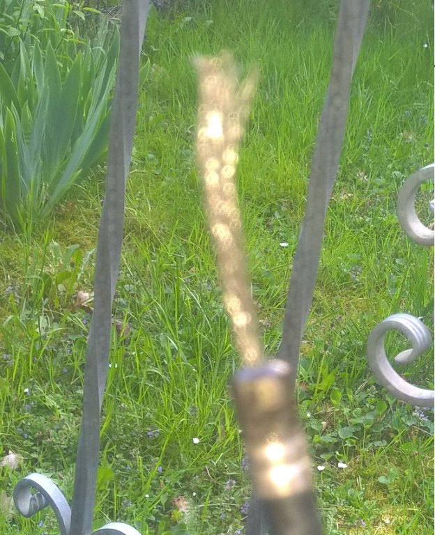

Kupplungsseil nach 2 ,5 Jahren gerissen, trotz guter Schmierung hat sich der Seilzug am Kupplungshebel aus dem Nippel gelöst - Chinaschrott.
Jetzt direkt bei Yamaha Ersatz bestellt. Ich hoffe er hält länger, weil ohne Kupplung anfahren ist echt blöd.
Bisschen unscharf, aber sollte zu erkennen sein.

Wer billig kauft, kauft zweimal - das wir immer so bleiben.
50.523 km
Beiträge: 1082
Re: Möglichkeit die kupplung leichter zu machen
Wobei wahrscheinlich der Hersteller in China auch Kedo beliefert ...
Ja, das ist leider so.
Habe deswegen einen original von Yamaha bestellt.
Wenn auch dieser meine Erwartungen nicht erfüllt, wird wird selbst gebastelt.
Da gibt es in in Deutschland einige Hersteller von Bowdenzügen mit viel Zubehör.
