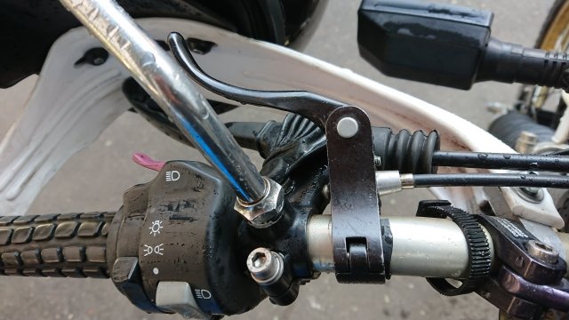

So war das auch bei mir, Ankicken mit dem richtig eingestelltem Autodeko war einfach und leicht.
Natürlich im Sitzen.
Aber weil ich den Handdeko von der SR500 gewohnt bin, hab ich da schnell umgebaut.
Zurückbauen geht - wen ich es denn wieder wollen würde - einfach.
Das größte Problem war, einen passenden Handhebel zu finden.

Der Hebel für den Handdeko-Umbau funktioniert wunderbar

Vielen Dank für den Kedo-Link. Der Umbau auf manuelle Deko ist definitiv eine Option, die ich in Erwägung ziehe.
