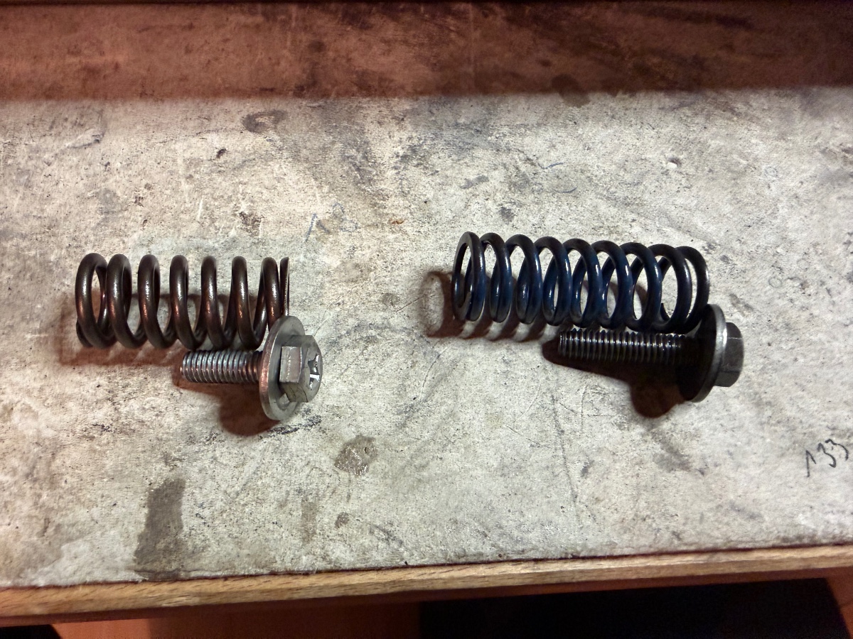

Ich habe aus meinem alten, ausgebauten Motor die Kupplung angeschaut und mit einer anderen verglichen, die ich noch rumliegen hatte.Straßenschrauber hat geschrieben: ↑Fr 21. Nov 2025, 13:08Ist das so?
Teilenummern sind
- 2561633300, die bei den älteren Modellen, aber auch noch bei der TT600R von 1999 verbaut werden.
- 2561633310, die unter anderem bei der XT600 3TB 1990 verbaut ist.
Welche Maße haben diese Federn?
Da bin ich dann draufgekommen, dass es da unterschiedliche Federn gibt. Bei den Schrauben übrigens auch. Und die Teilenummern unterscheiden sich ja auch bei der 2kf bzw. 3tb.
Links 2kf, rechts 3tb: Und hier mal grob abgemessen: LG Alex

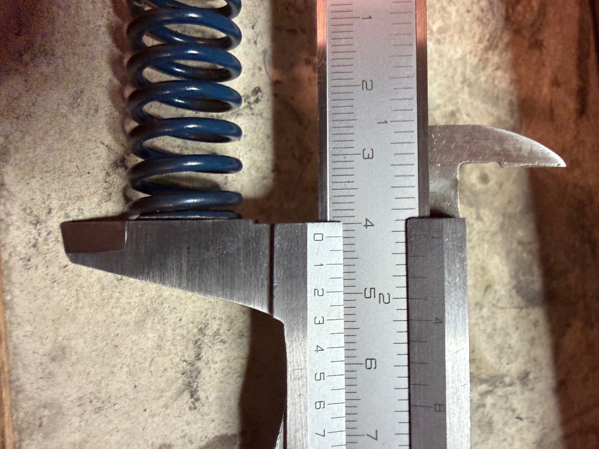

Re: Lange bzw. kurze Kupplungsfedern
Interessant!
Ist nicht auch die Drahtstärke unterschiedlich, oder täuscht das?
Ja, sind unterschiedlich. Wenn auch nur geringfügig.
Die kürzeren Federn haben eine Drahtstärke von ≈2,6mm
Die längeren Federn ≈2,4mm
