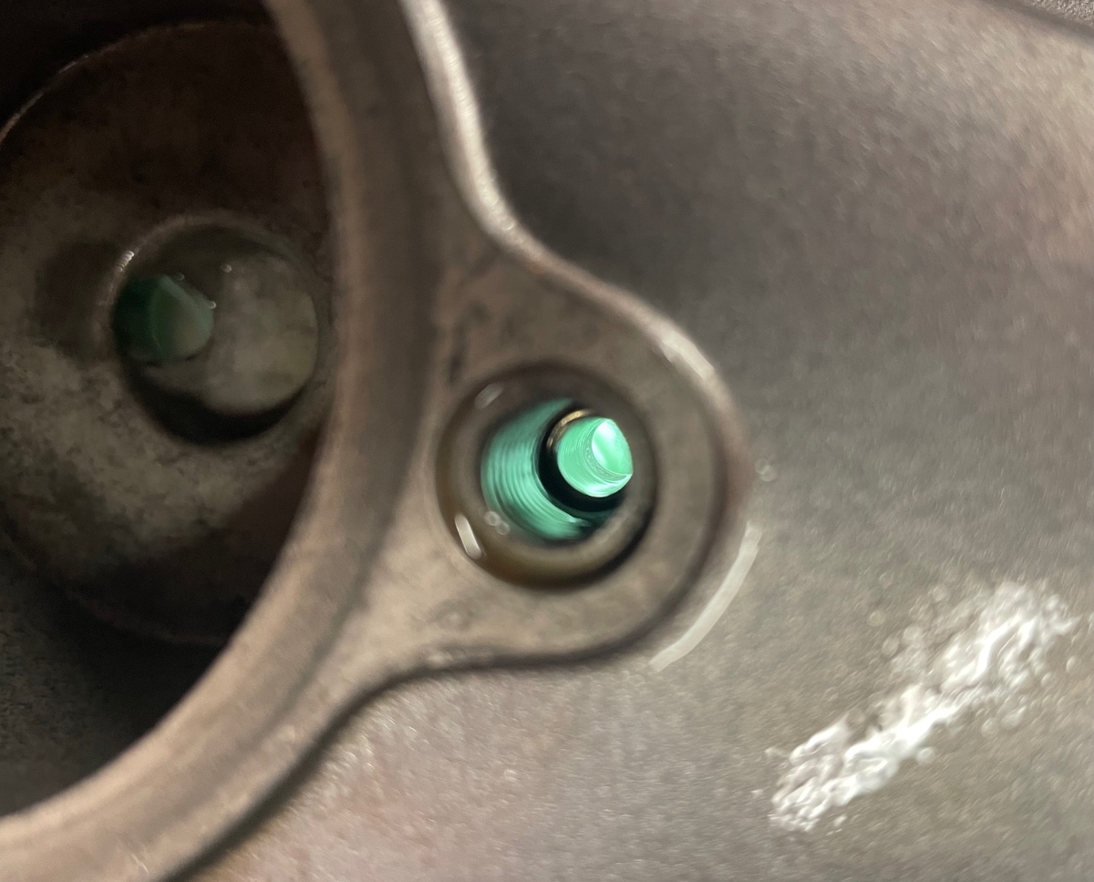

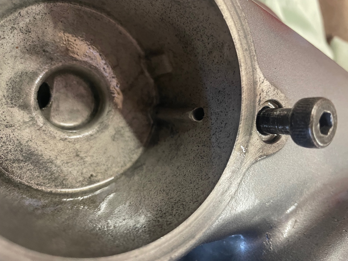

Durch das Loch ist Gewinde zu sehen.
Beiträge: 1787
Re: Ölfilter unteres Gewinde verschlissen
Da die Bohrung schräg ist, kann der Einsatz dennoch davor enden und man sieht auf den unteren Gewindegang.
Beiträge: 1019
Der Time-Sert Einsatz endet davor!
Wirklich schöne Arbeit, bin sehr zufrieden… aber durch meinem Wahn habe ich jetzt 2 Deckel über… :mrgreen:
Der Ölwechsel ist auch vollendet und alles wieder zusammengebaut. Das Entlüften hat aber irgendwie ne Ewigkeit gedauert… habe zuerst 10 Minuten gekickt. Dann hatte ich keine Lust mehr und habe im 2ten Gang und herausgedrehter Zündkerze noch 3 Runden über den Hof geschoben, bis endlich was kam :D
Naja sie war durch das offene Gehäuse auch extrem leergelaufen

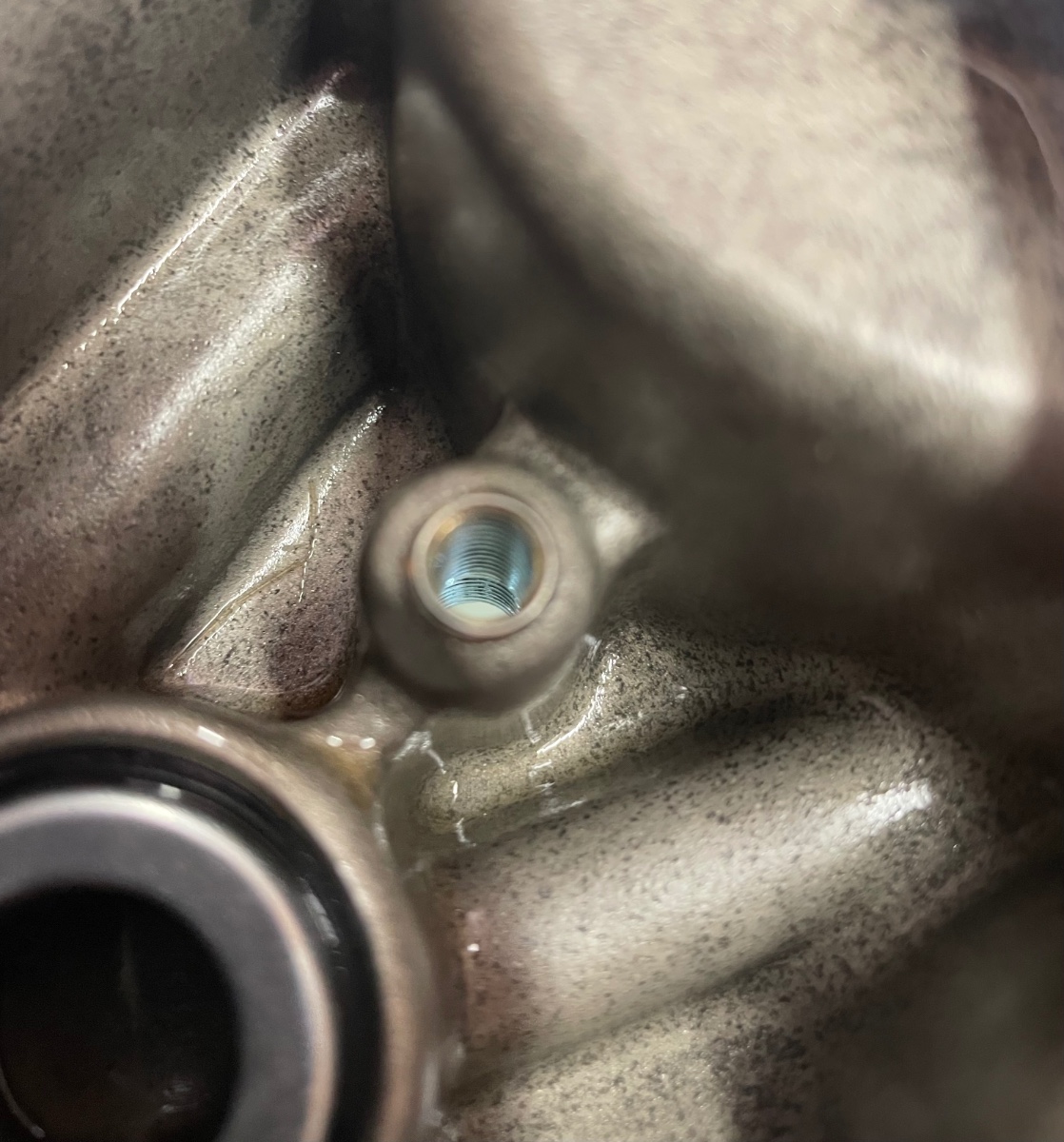

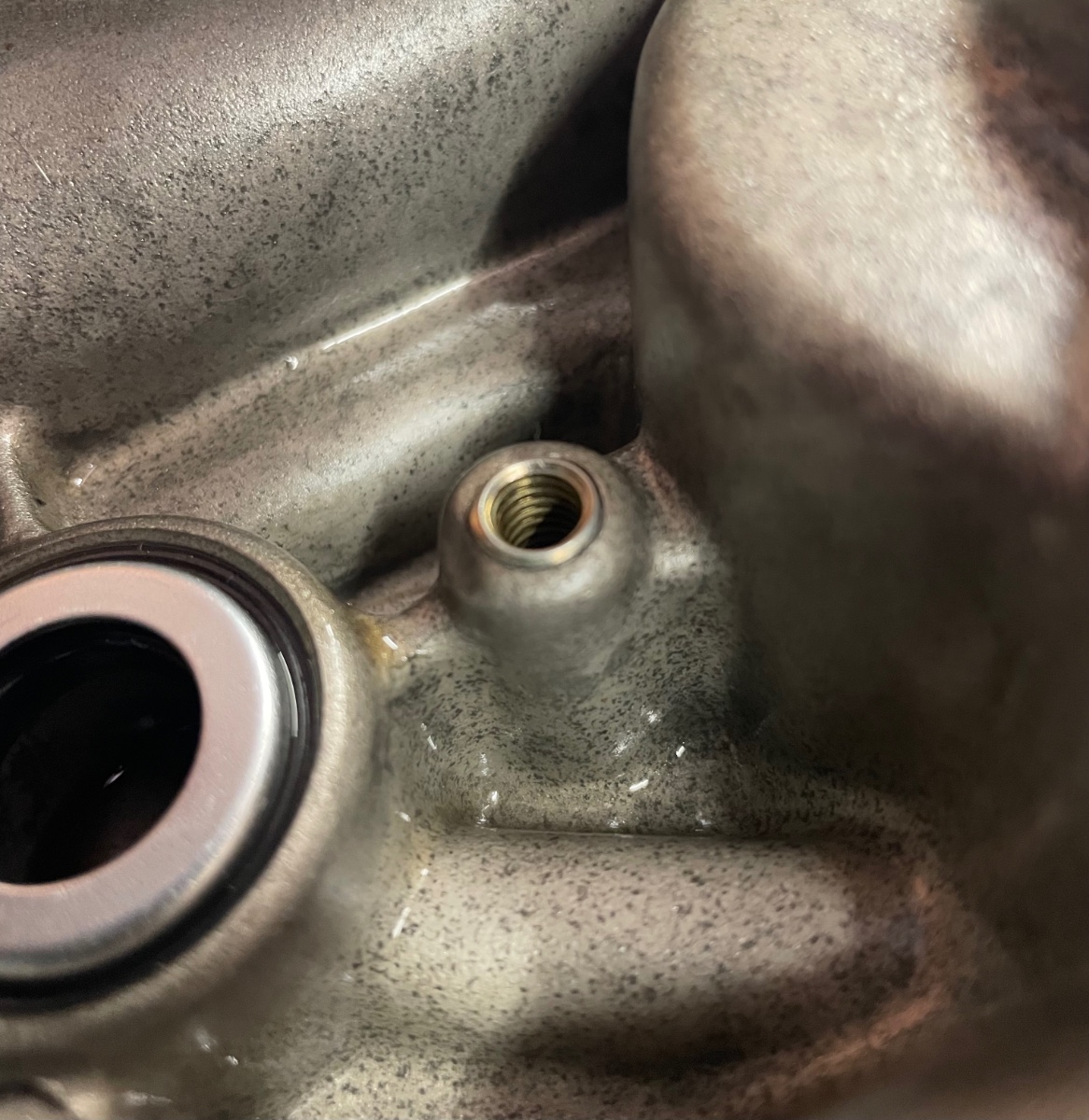

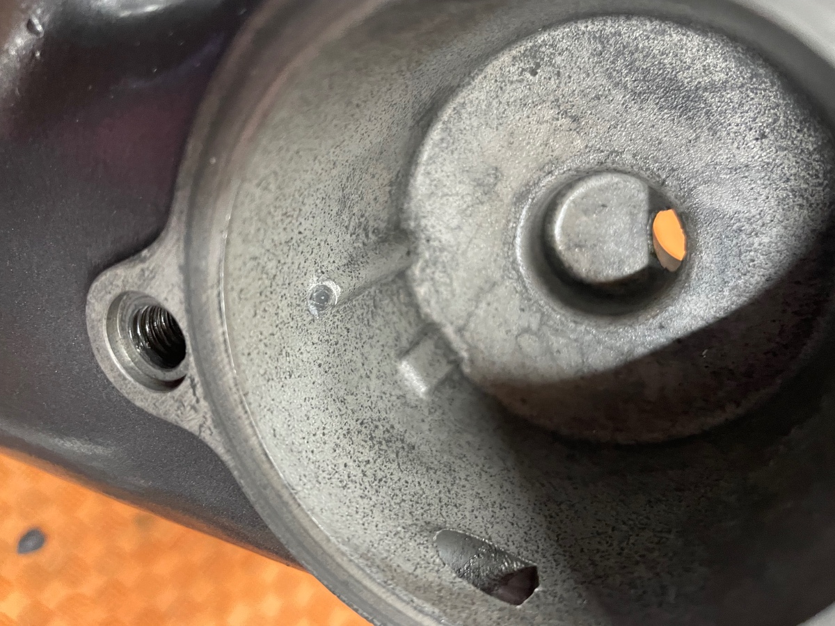

Hallo!
Ich brauche dringend nochmal euren Rat für eine meiner XTs.
Habe gerade einen Ölwechsel gemacht und festgestellt, dass an dem besagten Gewinde dieses Deckels rumgebastelt wurde. Daher habe ich beschlossen ihn abzubauen und festzustellen ob Handlungsbedarf besteht.
Und tatsächlich es ist ein Gewindeeinsatz verbaut. Allerdings kein Timesert, sondern irgendwas anderes. Der Ablaufkanal ist mit dem Einsatz verschlossen. Fraglich ist allerdings ob er wirklich zu 100% dicht hält.
Was meint ihr? Zusätzlich den Kanal verschließen?
Oder hat jemand ne Idee was genau es ist und ob das auch so klar geht?
Beiträge: 5281
Der ist vermutlich eingeklebt. Solte dicht sein. Kannste ja mit Pressluft prüfen.
Beiträge: 1019
Habe den sicherheitshalber mit JB Weld verschlossen.

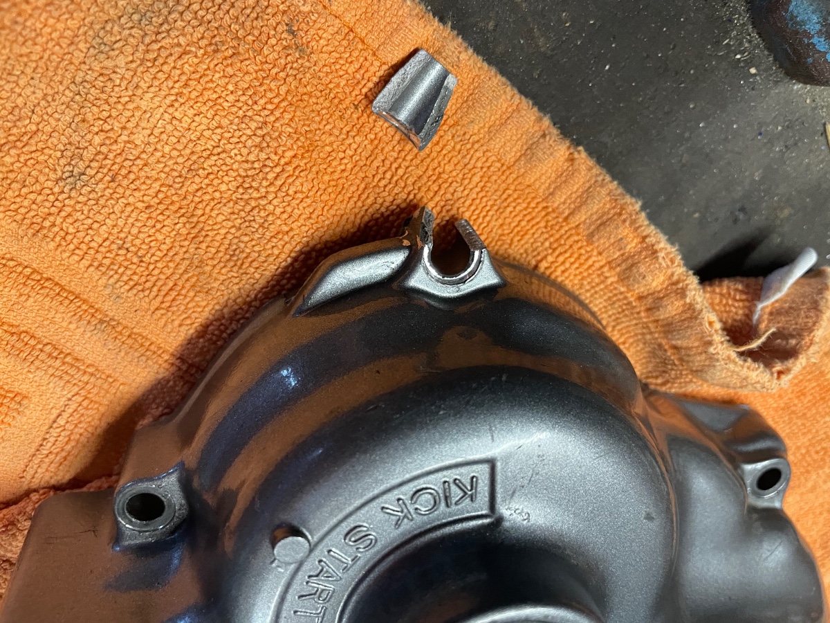

Dafür ist mir ein Schraubenschaft abgebrochen… :(
Beiträge: 5281
Haste wieder mit nem Dremomentschlüssel gearbeitet... :mrgreen:
