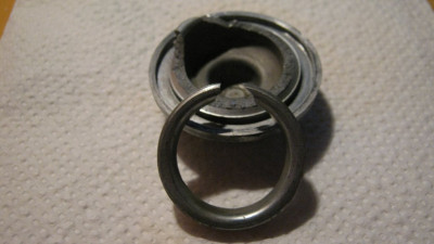

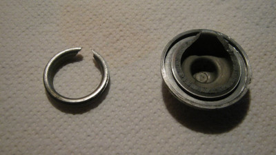

Mich würde ja immer noch ein Bild nach der Abnahme dieses GFK-Geschwürs interessieren. Was da sich wohl offenbart?
Im besten Fall ist ja nur der Schraubverschluß im Eimer ...

Noch mehr GFK :mrgreen:
Normalerweise bricht doch nur der Sechskant ab. Wie bekommt man das Gewinde kaputt?
Beiträge: 814
Re: Pfusch am Ventildeckel
Der Deckel ist auch echt filigran, wenn man den dranknallt wie Hulle würde ich auch eher vermuten dass der Deckel hinüber ist bevor man das Gewinde am Ventildeckel beschädigt ...

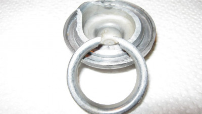

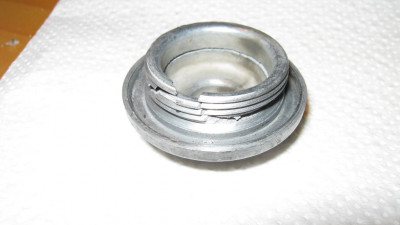

Hab neulich nach dem Ventile einstellen schön den Deckel (Auslass) zerissen, und zwar am Gewinde.
12Nm sind eben doch echt wenig und schnell mit dem 17ner Ringschlüssel erreicht.

Hat wer ein Trick um dieses Dichtpfuschgeschwür zu eliminieren? Einfach abschleifen oder gibts da eine bessere Möglichkeit.
Beiträge: 3360
