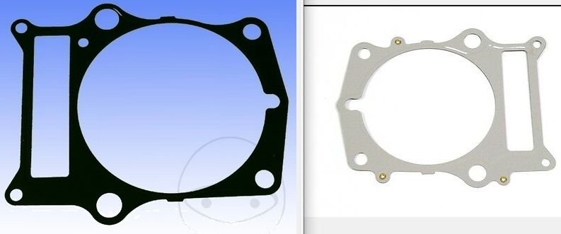

Die Schnittstelle schaut ganz gut aus ...
XTZ660: Bohrung x Hub = 100 x 84 mm
XT600: Bohrung x Hub = 95 x 84 mm
Ausprobieren geht nicht?
Von den Zylinderfußdichtungen schaut die 660er Dichtung aus wie eine 600er mit größerem Loch:

ja, das passt....andere Bolzen in den Rumpf gedreht und los gehts.....besseres stärkeres 3YF Pleuel macht absolut Sinn, gerade für Bigbore Tuning etc....und es ist schon Platz für eine 100er Laufbüchse, also 660ccm luftgekühlt ohne das Gehäuse aufzuspindeln!!!....aber das Getriebe hat die gleichen Schwächen und entspricht dem der XT600E ab 1995!!! Typen 4PT/DJ01...und die 3YF Motoren gibts ja auch nicht mehr mit 10.000km!
