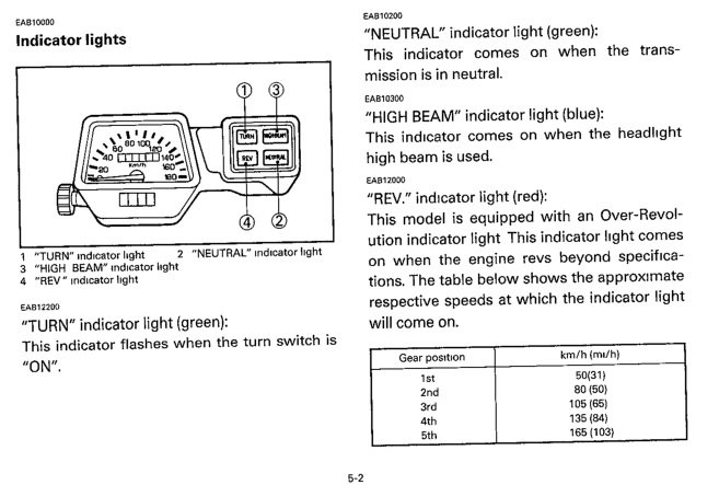

Du kannst dir das mit dem Drehzahlmesser ja mal im Stand anhören. Es gibt Drehzahlmesser aus Asien, die kosten grade mal 20 Euro und nehmen die Drehzahl am Zündkabel ab, also äüßerst einfach zu montieren. Zur Not lässt sich das auch vorübergehend mit einem Kabelbinder an den Lenker "klatschen". Aber 110 km/h als Endgeschwindigkeit ist eindeutig zu lahm, da stümmt etwas nicht. Die 3TB sollte auch in entsprechendem Alter "einfach so" auf 130km/h hochbeschleunigen, der Rest ist dann zäh. Vielleicht probierst Du es mal mit einem offenen Luftfilter (oder mal kurz ohne).
Du kannst auch mal einfach in den unteren Gängen ausdrehen. Irgendwo müsste ein Lämpchen angehen im Cockpit, beim vorgeschlagenen "Schaltpunkt". Manchmal ist das Lämpchen mit "REV" benannt. Es gab verschiedene Theorien, wann das Lämpchen angeht, in einem Manual steht bei bestimmter Geschwindigkeit, die TCI (=Motorsteuergerät) wird das sicher intern auch als "Drehzahl" hinterlegt haben. Wo das Lämpchen allerdings angeht, ob bei 6500 U/min oder 6000 weis sich nicht mehr. Aber der Punkt ist, Du kannst die XT ohne Schaden darüber hinaus drehen, das geht.
