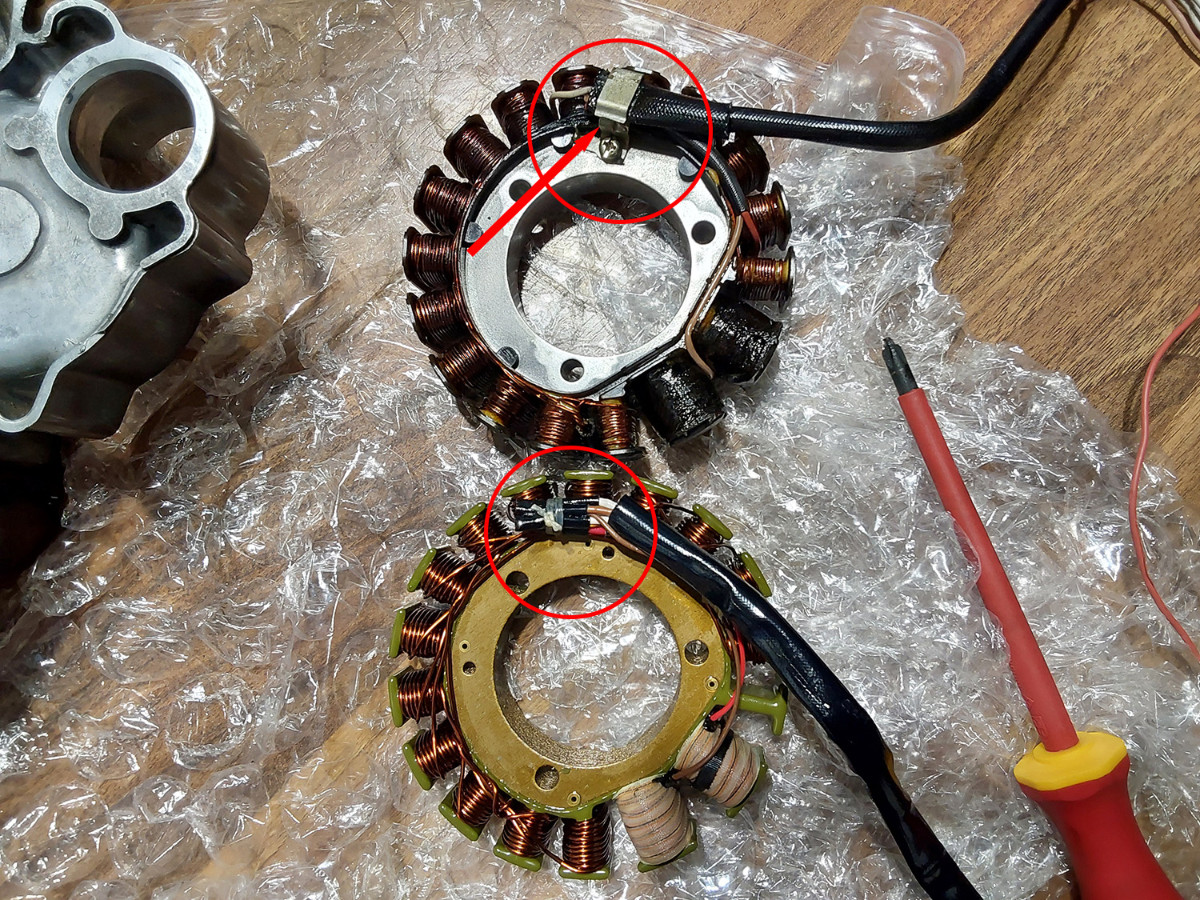

Re: Yamaha xt 550 zündungsproblem
Wie lange hast Du die schon ungefähr in Betrieb?
Ich hab meine bei Piets über eBay bestellt. Ohne Tausch der alten.
Hab nur etwas Bedenken weil der Isolierschlauch die Kabelanfänge nicht komplett bedeckt und die original Halteklammer nicht zu befestigen ist.
Lt. Piet ist das aber kein Problem.
- stator_alt_neu.jpg (558.59 KiB) 493 mal betrachtet
XT 600Z 3AJ BJ.88
gut 1000km. Allerdings habe ich eine Lima für die reinen Kicker Modelle. 43F, 34L, 55W 2KF usw..
