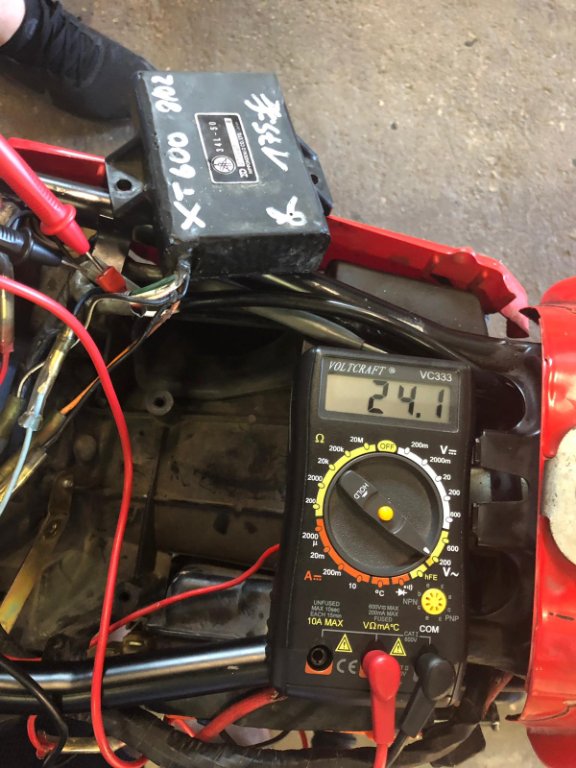

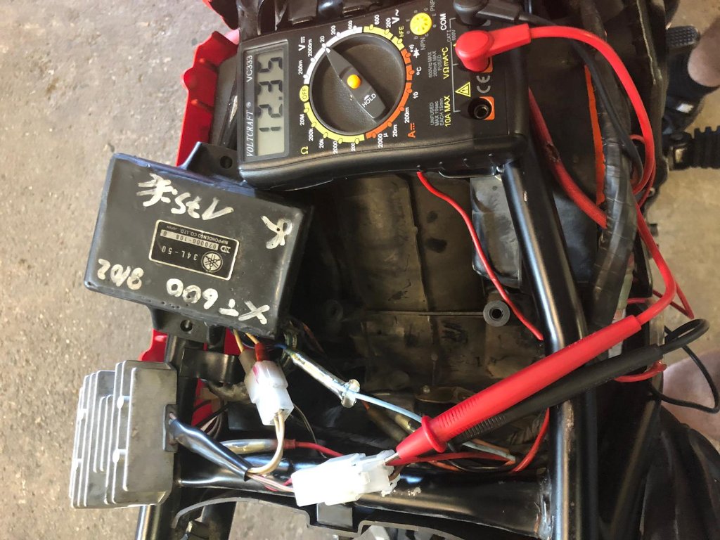

Ich habe noch die alte 2-phasige LiMa und wenn man den Regler absteckt kommen aus den 2 weißen Leitungen 20-50V Wechselspannung heraus (siehe Bild mit 24,1V), weshalb ich die LiMa erst einmal als i.O. befunden habe?! Sobald man aber den Regler anschließt, misst man vor dem Regler an der 2-poligen Steckverbindung nurnoch 2-11V bei laufendem Motor (wie auf dem Bild mit den 2,7V zu sehen ist). Am Reglerausgang sind 3 Kabel, eins Braun Referenzspannung vom Zündschloss i.O. Eins Rot -> Batterieplus und eins schwarz Masse. Braun und Rot gegen Batterieplus 0,2 Ohm i.O. und schwarz gegen Batteriemasse auch 0,2 Ohm. Während des Motorlaufs messe ich direkt nach dem Regler nur die Batteriespannung die langsam sinkt (siehe Bild mit 12,35V). Ansteuerungskabel von der CDI zur LiMa auch i.O.
