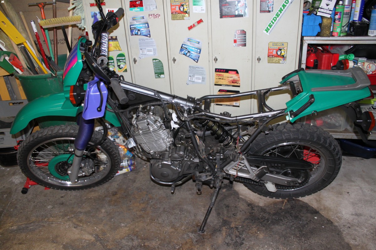

Ist auf jeden Fall eine recht umfangreiche Schrauberei. Da lernt man das Motorrad auch mal an den entlegenen Stellen kennen. :D
Irgendwann sieht es dann nämlich in etwa so aus.....

Das nachkig machen Tank und Verkleidungen hast du, wenn du geübt bist, in 2 Minuten erledigt.
Der Lufikasten kann drin bleiben.

Vergaser raus und rein kann aber viel Zeit brauchen.
Die vorderen Ansaugstutzen können dazu dranbleiben, das verlängert deren Lebensdauer.
Der aufwendige Aus- und Einbau ist ein sehr guter Grund, den Vergaser richtig instandzusetzen.

Das habe ich mir jedesmal vorgenommen. Wenn man aber die Position der Schrauben sieht - bis du die raus hast, hast du den Vergaser ohne Ansaugstutzen 2x aus und eingebaut.
Du brauchst anschließend nen Chiropraktiker, der die die Finger wieder einrenkt. :shock:
