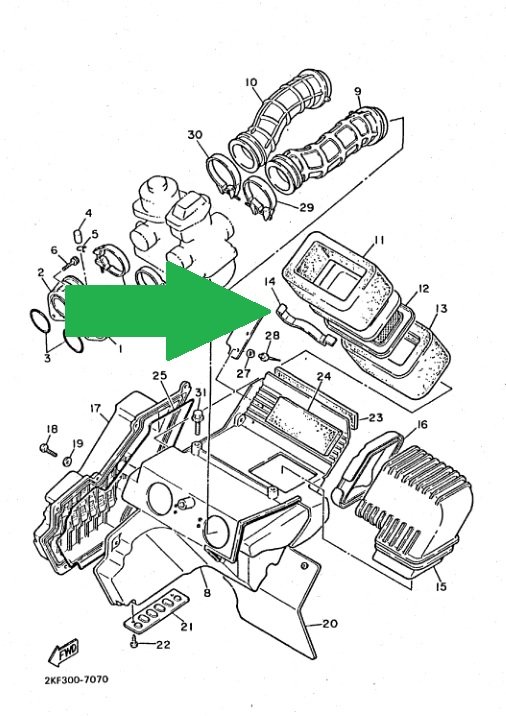

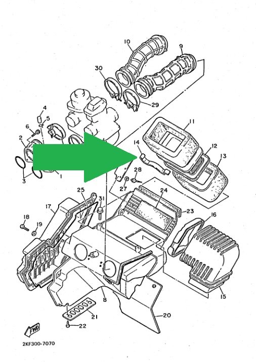

hast Du das Blech, das den Luftfilter im Gehäuse spannt?
Teil Nr 14 auf dr Abbildung
Ansonsten probier es mit dem Heissluft-Fön oder mit zusätzlicher Abdichtung durch beispielsweise Silikon. Das würde ich allerdings nicht beidseitig verkleben sondern entweder auf den Filterrand oder in den Kasten, dann einen Tag trocknen lassen und dann einbauen.
