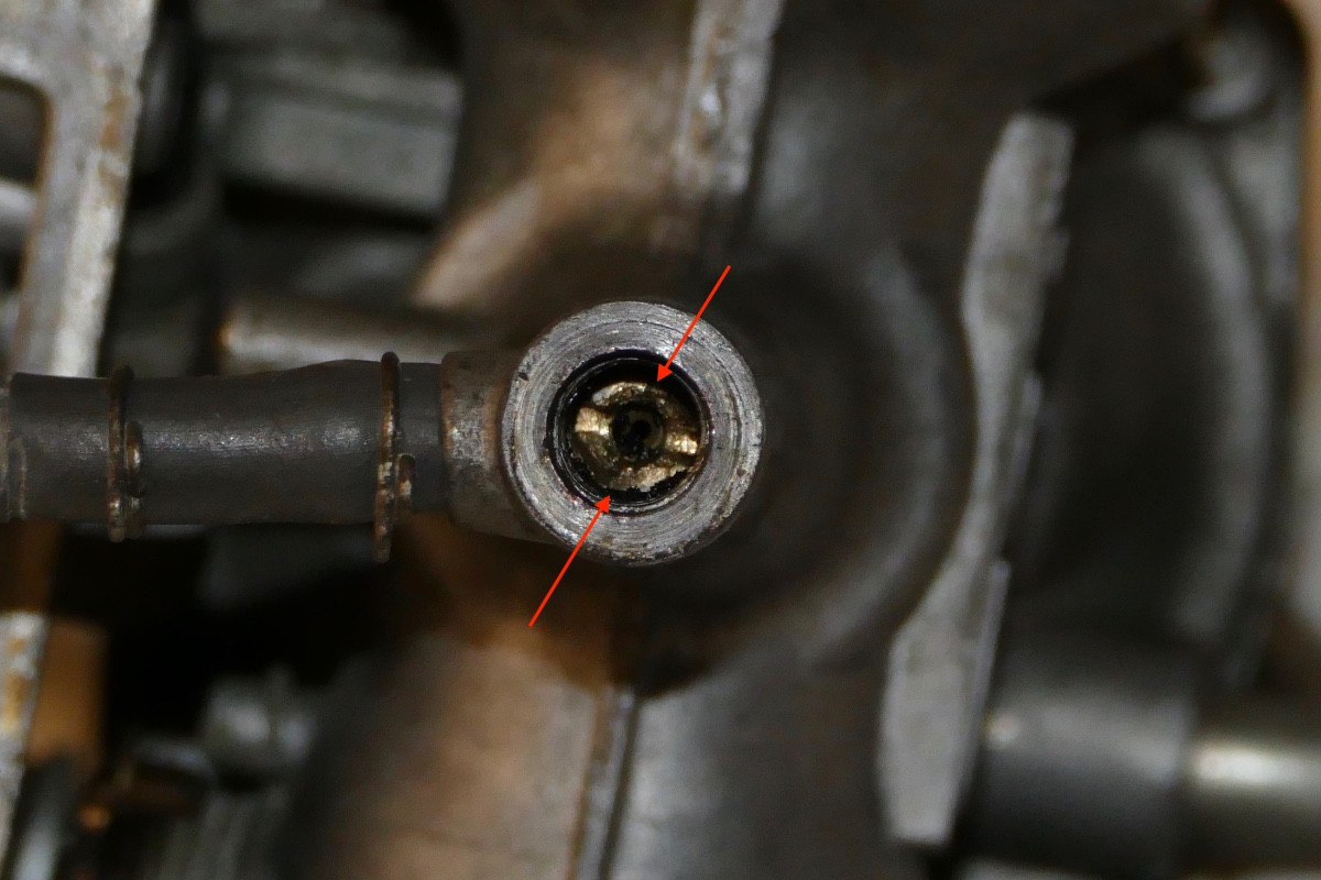

Sieht für mich jetzt erstmal nicht beschädigt aus der Schlitz. Kann natürlich täuschen auf dem Foto?
Die Flanke ist bis zu den markierten Stellen wegegbrochen.
Schöne Grüße
dreier

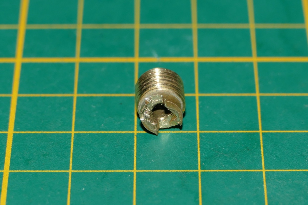

Ich hab mir vor Längerem diesen Schraubenzieher (ja! :D ) extra für die Düsen angeschafft.
Danke für diesen Werkzeugtipp! Sowas habe ich da.
Voila:
Die möchte ich nicht mehr so gerne einbauen.
Das Messing ist ja wirklich butterweich und die sitzt doch recht stramm in der Guss-Röhre
Wie finde ich die Größe raus?
Schöne Grüße
dreier

Re: Schwimmernadel und Sieb ausbauen
Uiuiuiui...
Die Richtige größe findest Du mit einer Düsenlehre von Louis Art 10003888 15 Euro heraus. Schaus Dir an, das ist selbsterklärend.
Du kannst auch schauen, ob Du irgendwo dicke Nadeln hast mit der dicksten Stzärke um die 1,2mm. Wenn die leicht klemmend durchgeht, hast Du eine 120er Düse usw. Konische Nadeln messen wird schwierig, da Du nie weisst, wo Du messen musst.
Gutes Gelingen.
