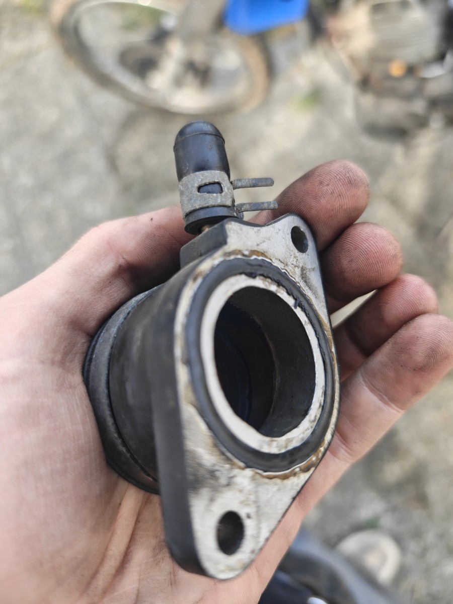

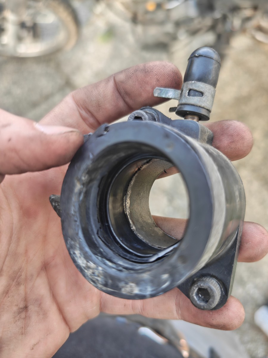

Das war meine Ansaugstutze. Wie gesagt ich habe kein Vergleich. Schaut aber ziemlich abgerockt aus oder?
Beiträge: 5839
Re: Verwirrung mit dem Düsenclip (3tb)
Der Ansaugstuzuen ist klar defekt. Obwohl ich aber was anderes sehen wollte.
Von der Flanschseite lässt sich der Gummi eigentlich immer abziehen und drunter ist gammliges Alu. Der Gummi scheint hier noch zu kleben.
Der hat aber einen großen Riss - lange wäre das sowieso nicht gutgegangen.
So wie der zugerichtet ist, hattest du beim Ausbau viel Spaß :lol:
Du kannst bei der 3tb die Schrauben am Lufikasten lösen und den 2cm zurückschieben.
