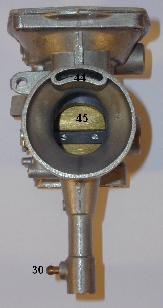

Wenn man im Stand, ohne luftfilter, mal ordentlich Gas gibt (kurz), dann müsste der sekundär Schieber (2.te Stufe) doch aufgehen oder?
Re: Ruckelt beim Beschleunigen + niedrige Höchstgeschwindigkeit
Und beim staubsauger test:
Wo ist der auslassstutzen?
Dann müsste man den test doch auch ausgebaut machen können?
Der "Staubsaugertest" geht nur ausgebaut, würde ich dir aber nicht wirklich mit einem Staubsauger empfehlen, wenn der Vergaser noch irgendwelchen Sprit enthält, das könnte gefährlich werden.
Du kannst auf der Luftfilterseite oben bei der 44
in den Vergaser pusten, hat die selbe Auswirkung. Schieber sollte leicht hochgehen, wenn nicht ist die Menbrane schlecht eingebaut oder schon verhärtet.

Habe test Saugen und blasen gemacht
Membran sass nicht richtig
Jetzt klappen beide Tests
Danke
