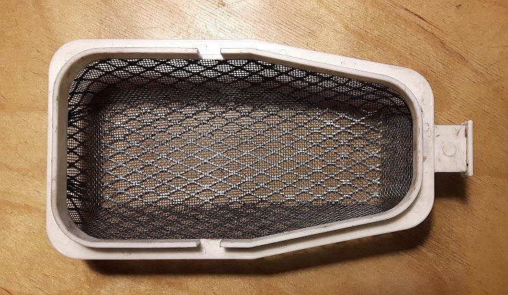

und vorher werd ich noch ein Bild hier einstellen. Schaff ich hoffentlich heute abends.

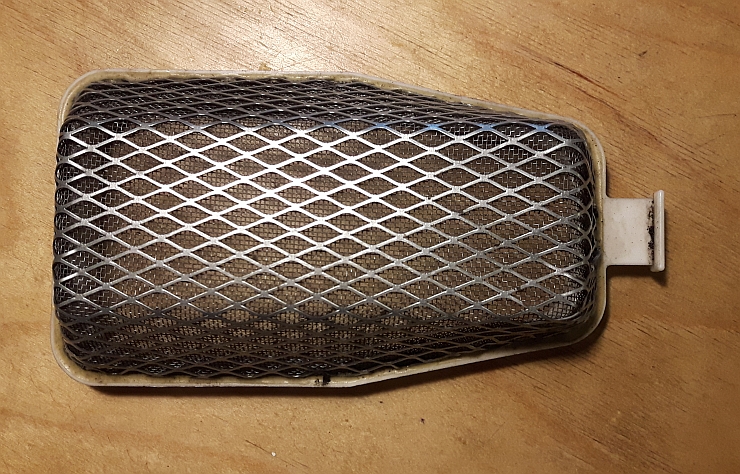

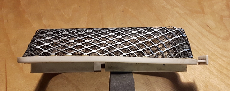

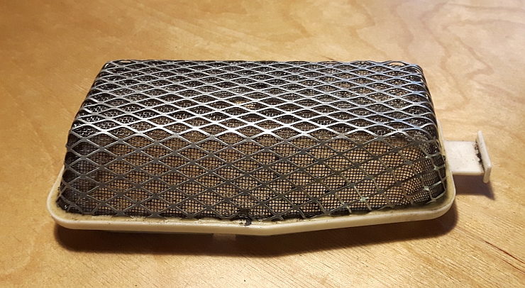

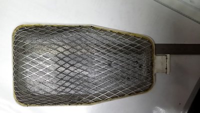

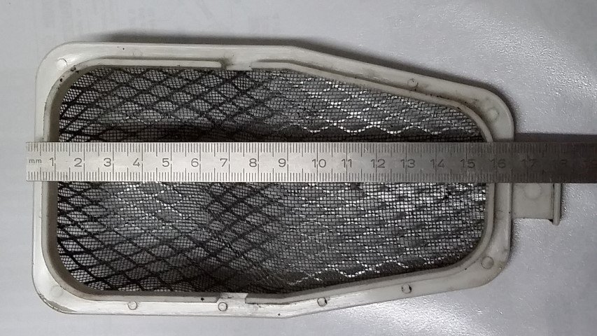

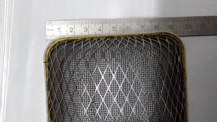

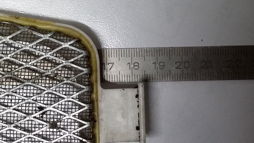

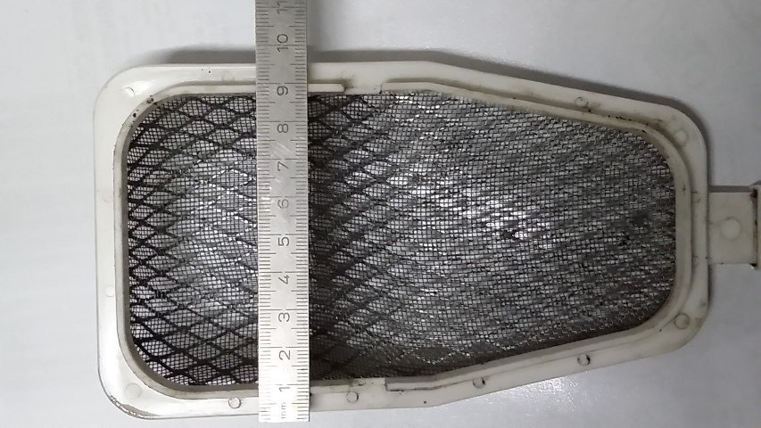

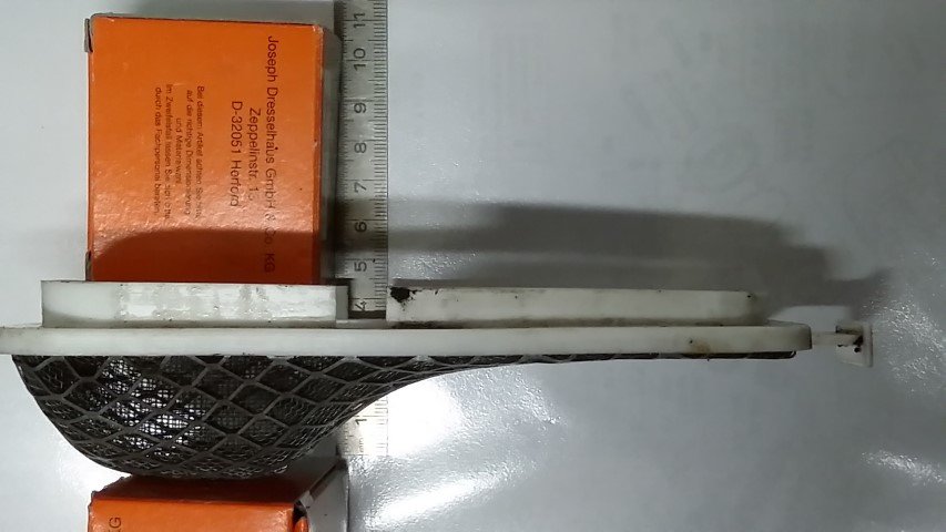

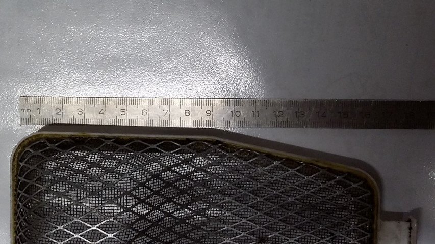

Hier die Bilder
Re: 3AJ LuFi-Gitter
Hm.
Ist das ein 3AJ-Gitter?
Ich hab ja hier von den Moppeds jeweils die österreichische 500er Version mit Ansaugung serienmäßig unter der Sitzbank.
Bei meiner 2RX (1987) schaut das so aus wie bei Dir, der Filterhalter ist sitzbankseitig abgeflacht, die Haltespange gegengleich geformt.
Dann ist das hier eines von der 1VJ mit Ansaugung vorne über dem Motor?
Höhe des Korbes über der Auflagefläche = 3,5 - 4 cm
So einen hätte ich übrig. Man müsste bitte im Luftfilterkasten schauen, welche Spange dort verbaut ist!
Die Auflage (= das Loch im Kasten) ist gleich.

Hi,
Jup, das abgeflachte Gitter ist devinitiv das der 3AJ, da dort so ein Gummihutzen im Deckel des LuFi-Kasten sitzt der im montierten Zustand gut 5-8 cm in den Kasten hinein ragt. Daher passt leider der Filter/Korb der 1VJ nicht (also nicht ohne modifikation) in den Kasten der 3AJ.
...Leider... :(
Der Hutzen ist wohl auch der Grund weshalb es für die 3AJ keinen K&N LuFi gibt. :( :(
