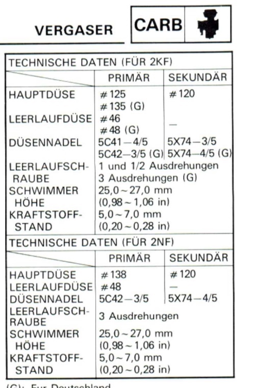

bei der 2KF gab es 2 Ausführungen, eine deutsche (mit Gepäckträger) und eine außerdeutsche Version (mit Hecktasche). Ich denke die meisten die hier bei uns unterwegs sind, haben logischerweise die deutsche Version. Eine von meinen 2KFs ist jedoch die außerdeutsche Variante. Vielleicht ein Reimport, wer weiß.
Bei der Vergaserabstimmung gibt es da folgende Unterschiede:
Bei mir ist im Vergaser jedoch gemixt worden, ich habe nur die andere Nadel (5C41) primärseitig. Der Rest ist wie bei G. Weitere technische Änderungen sind mir nicht bekannt außer der gekürzte Rüssel am Endtopf.
Meine Frage, fährt jemand die außerdeutsche 2KF Version, bzw. diese Vergaserabstimmung und kann mir seine Erfahrungen dazu teilen? Ich überlege dies bei mir entsprechend umzurüsten so wie es laut WHB für diese Version vorgesehen war.
Die Düsen gibts bei KEDO als Replika und die Nadel habe ich ja schon. Da wäre es schwieriger.

Naja es läuft ja eben bei einer meiner XTs nicht zu 100% alles rund, sonst würde ich natürlich nicht darüber nachdenken… :) Ich habe nach wie vor im Vergleich zu den anderen beiden XTs bei höheren Drehzahlen gefühlt weniger Leistung. Aber da möchte ich hier mit diesem Thread nicht tiefer zu anderweitigen möglichen Ursachen einsteigen.
Zu meiner Frage, mich hätten Erfahrungen interessiert, ob hier jemand zu beiden Varianten einen Unterschied gemerkt hat oder mir ansonsten etwas fachkundiges dazu sagen kann…
Weiterhin frage ich mich wie das grundsätzlich funktionieren kann, wenn sich sonst motorseitig nix unterscheidet, da es ja schon einige Änderungen (andere Düsen, andere Düsennadel, andere Clipsufhängungen) sind. Mit dieser Abstimmung sollte sie ja schon magerer laufen.
