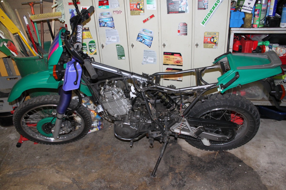

Ex-Rennleiter
Beiträge: 302
Re: Absoluter XT Neuling mit Vergaserfrage / Kaltstart
Beitrag von Ex-Rennleiter »
Ist auf jeden Fall eine recht umfangreiche Schrauberei. Da lernt man das Motorrad auch mal an den entlegenen Stellen kennen. :D
Irgendwann sieht es dann nämlich in etwa so aus.....
Beiträge: 5857
Das nachkig machen Tank und Verkleidungen hast du, wenn du geübt bist, in 2 Minuten erledigt.
Der Lufikasten kann drin bleiben.
