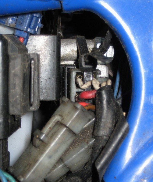

Wenn es denn überhaupt an der Lima liegt.
Hatte mal selbes Problem, Ursache war die Steckverbindung am Regler, Lösung wurde durch säubern, Kupferpaste und einem Kabelbinder der den Stecker an Regler bindet. Kosten 20ct.
Gut, muss zugeben, habe mir einen Ersatzregler mit Kühlrippen besorgt aber nach kurzer Zeit wieder das selbe Problem, bis ich auf den Kabelbindertrick kam.

Ansonsten wie oben beschrieben mal stecker und Regler säubern und mal versuchen mit Kabelbinder Ferner er bei dir auch so verbaut ist.
