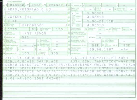

Manchmal reicht auch eine Brief/Scheinkopie einer Offenen. Hatte ich hier irgendwo gefunden.
War bei mir so.
Da Röhrchen auf den Ansaugstutzen ist bei einer XT 600 2KF bedeutungslos und muss verschlossen sein.
Da gibts eigentlich so Stopfen für oder einfach mit benzinfestem Kleber verschliessen.
Gefunden: www.xt600.de/xt_werkstatt/_gutachten/me ... se_2KF.jpg
War bei mir so.
