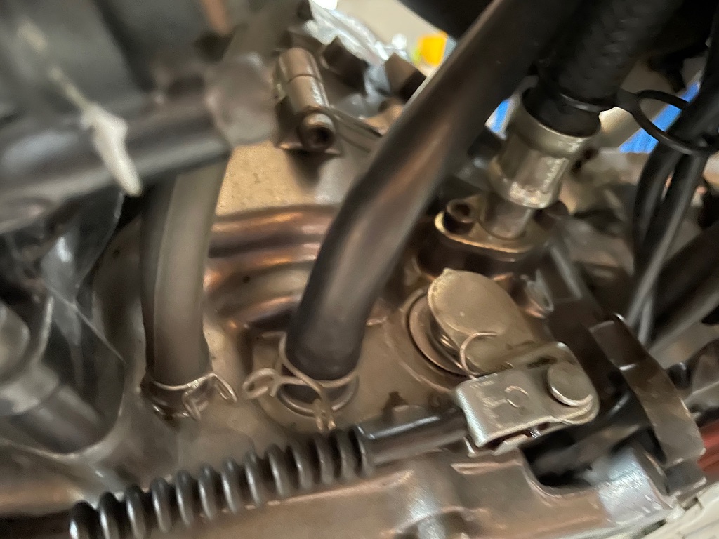

bei meiner neuen 2KF ist die Rückholfeder für die Kupplung defekt (abgebrochen). Daher habe ich mir eine neue besorgt.

Ich habe allerdings eine Feder bei mir gefunden, die ähnlich aussieht und die ich ohne Demontage des Deckels rangefriemelt habe. Danach habe ich mit einer Zange die Feder zweckmäßig gebogen, sodass sie fest sitzt und nicht abrutschen kann. Der Zug zieht sauber und druckvoll zurück, allerdings wahrscheinlich nicht mit exakt der gleichen Kraft wie die originale Feder.
Meint ihr ich kann das so lassen, oder ist da auch ein Risiko dabei? Grüße und ein schönes Wochenende

Alles bestens. Die verhindert nur das Eigenleben der Hebeley
Re: Rückholfeder Kupplung
Jo, seh ich auch so. Die Feder verhindert ein Anliegen der rotierenden Teile.
Hast Du gut gemacht.

Keine Lust den Deckel unnötigerweise abzunehmen. Gerade weil er so schön dicht hält
kenn ich auch anders…
Zur Not hab ich eine heile originale Feder ja da.
Man verändert sich im Laufe der Schrauberei

Zur Feder:
Ich habe seit Jahren den Tick, dass ich nach dem Kuppeln den Kupplungshebel nach vorne drücke.
Wahrscheinlich zu viel Simson gefahren?
