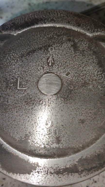

mir ist vor einiger Zeit ein Scheunenfund 34L (tatsächlich, stand ewig in einer Scheune, voll mit Kuhmist.. :-) ) zugeflogen.
Da ich den Motor nun verkaufen möchte, habe ich ihn mal aufgemacht, um nicht die Katze im Sack zu verkaufen
innen sieht der Motor sehr gut aus
der Kolben hat eine "50" drauf - heisst das dann 1. Übermaß, also 0,5mm ?
siehe Foto

Re: ist das ein Übermaß Kolben ?
0,5mm wäre schon das zweite Übermaß.
Beiträge: 3479
Jo, zweites Übermaß, +0,5mm, zumindest gabs von Yamaha die Übermaße in 0,25mm-Schritten. Andere Kolbenhersteller bieten nur 0,5mm Schritte an.
