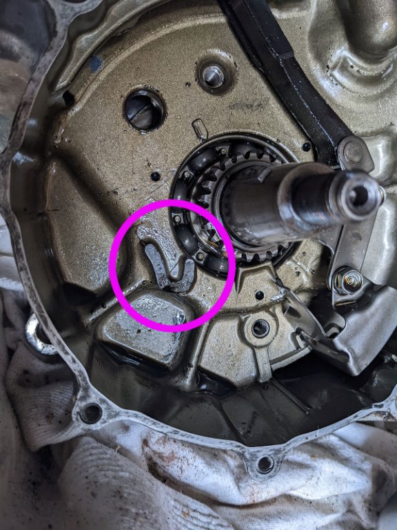

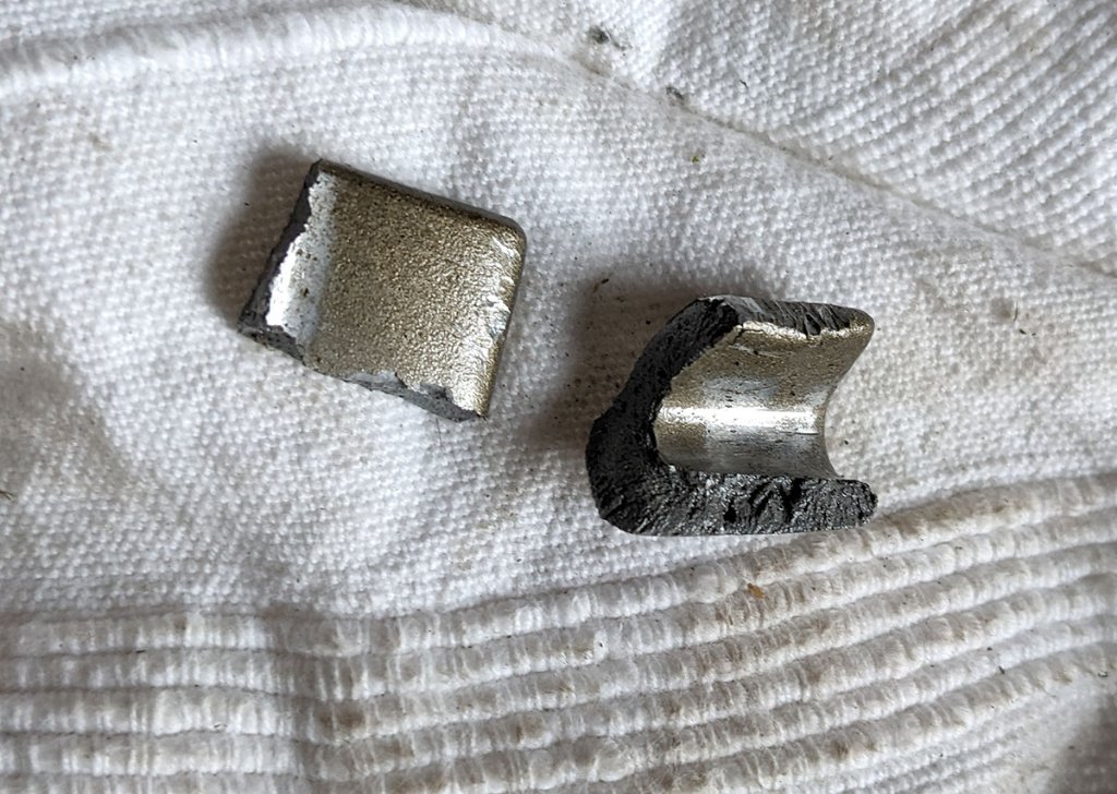

Hallo Forum,
mir ist etwas saudummes passiert: Bei der Demontage des Polrades hat sich die Steuerkette im Motor verklemmt, beim Abziehen hat sich das Polrad etwas gedreht und dabei die "Halterung" / "Führung" der linken Steuerkettenschiene abgerissen.
Bitte keine Kommentare über meinen Fehler, ich bin gestraft genug.
Das einzig Gute: Die Flächen sind sauber abgerissen - man kann es gut kleben.
Ich möchte die beiden Teile kleben, ich habe auch schon einen scheinbar passenden Kleber gefunden:
Die Halterung hat keine großen Kräfte zu ertragen, Hitzebeständigkeit und Ölfestigkeit sind wichtig.
Hat jemand bereits Erfahrungen mit so etwas?
Und ja ich weiss, dass ich nur einen Versuch habe :D Wenn es nicht hält, ist der Motor hinüber.
Vielen Dank für eure Erfahrungsberichte und vielleicht Tipps.

Re: Kleben IM Motor - Steuerkettenschiene - Halter/Führung
Warum nicht schweißen (lassen)?
DIRP hat geschrieben:
Sa 13. Aug 2022, 11:12
Also, ich bin 27 Jahre gefahren, ohne das die Schiene in der unteren Halterung war.
Ob man das jetzt unbedingt kleben muss?
Bei dir dürfte sich das ganze verklemmt haben und konnte ja nicht in Richtung Zahnrad gelangen oder nach unten wandern.
Irgendwas würd ich auf jeden Fall machen, aber ich trau Klebern(zu Unrecht, wenn es der richtige ist und richtig angewandt wurde) irgendwie bei sowas nicht.
Ich würde auch eher schweißen.
Oder etwas bauen, was den Zweck erfüllt und reinschrauben, je nachdem wie es dort Platztechnisch aussieht.
Ich erinnere mich ganz düster an eine recht geschickt gemachte Reparatur, vor Ewigkeiten war die mal hier im Forum, wenn ich mich nicht irre.
Da wurde in einen größeren Aluklotz die Aussparung für die Schiene zurechtgefeilt, und der ganze Klotz im Motorgehäuse verschraubt. Platz ist ja genug, man muss halt wissen was man tut ;-)

Beitrag von ratata »
Ich werde morgen die beiden Bruchstücke zusammenkleben und schauen, ob der Kleber funktioniert. Wenn ja, dann klebe ich ihn ein. Ein Tipp war noch eine weitere Wulst Kleber um die Bruchstelle herum zu kleben, das werde ich machen.
Ich berichte über den Erfolg oder Mißerfolg 😉
Herzlichen Dank für eure Nachrichten.
Beiträge: 5407
Kleben halte ich auch nicht für die beste Idee.
Nimm JB Weld das klassische nicht schnelltrocknende, Braucht 48h.
Aussenrum gut verstärken, die Bruchfläche reicht nie.
