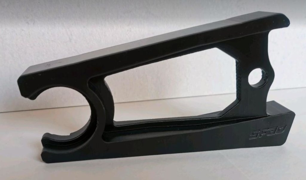

Daher hier die Frage: Gibt es Erfahrungswerte mit selbst gedruckten Schwingenschleifern? Habe einen "Händer" entdeckt, der den Schwingenschutz als selbst gedrucktes Teil anbietet; theoretisch hätte ich aber nur Interesse an dem Bauplan (drucken würde ich dann selber).

Habe das Experiment mit dem 3D gedruckten Teil von Ebay-Kleinanzeigen gewagt.
Bisher ~ 500km gefahren, scheint ok.

Da seitens Yamaha die Schwingschleifer (wie so vieles für unsere alten Schätzchen) nicht mehr lieferbar ist und man fast nur noch ausgehärtete Lager-Regal-Ware bekommt hatte ich mich mal auf die Suche gemacht.
Der erste Anbieter war ein kompletter Griff ins Klo, falsches Material (ABS), falsche Shore-Härte (90+), schlecht gedruckt und nicht maßhaltig.
Der zweite Anbieter hingegen macht für mich einen sehr guten Eindruck. Die Schleifer sind mäßig flexibel (58er Shorehärte)und aus TPU, absolut maßhaltig und optisch ok. Die Schleifer laufen wohl schon seit einigen zig tausend Kilometern auf XT, TT und DR. Er selber fährt wohl auch XT.
Er bietet u.a. wohl für alle XT Modelle an, mit Steg für 3 TB, 2kf und in Standard. Er ist ein sehr netter Geselle. Bin mit ihm gerade dabei Schleifer für die 2 Takt Modelle (TZR usw) herzustellen.

Moin, danke! Ich glaube ich werde das mal versuchen. Die Baupläne gibt es aber nicht zu kaufen oder gar umsonst, oder? Theoretisch hätte ich die Möglichkeit, selbst zu drucken.
Beiträge: 1099
Re: Schwingenschleifschutz gebrochen
Also, ich kann dir das nicht bestätigen. Jedoch ist das gedruckte Teil von solidfused sehr brauchbar. Ich habe erst vor kurzem eine TTE gesehen, die das Teil drauf hatte und nach 1000 km war so gut wie niXS abgeschrubbt.
