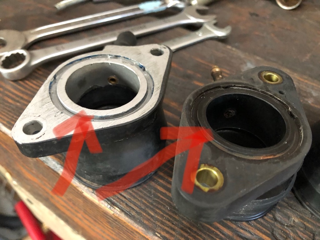

Du schreibst oben "Ansaugstutzen sowieso".
Oft merkt man erst beim Herumkneten und -ziehen, dass sich der Stutzen delaminiert hat und unter Unterdruck Falschluft zieht. Der kann ganz manierlich aussehen - WENN Du den Vergaser schon nochmal ausbaust, dann bau die aus, knete dran herum und zerr auch mal ordentlich am Aluflansch gegen den Gummi.
Wäre nicht das erste Mal dass das unterschätzt wird.

Ja hab heute den Vergaser getauscht. Der andere Vergaser kam von einer Tenerè 34L die vor kurzem noch gelaufen ist. Nach Start des Motors keine Veränderung, Beim Fahren bis kurz vor 3000 alles gut, Bei langsamen Beschleunigen dann Aussetzer . Ich stelle nachher ein Video rein wie sich das im Stand anhört... Die Stutzen sind keine 3000km gelaufen und waren gute Ware von Kedo. Werde diese aber beim Rückbau auf meinen Vergaser noch mal abbauen und mikroskopisch untersuchen. Ich glaube mittlerweile dass es eher ein Problem der Zündbox ist...bis später
