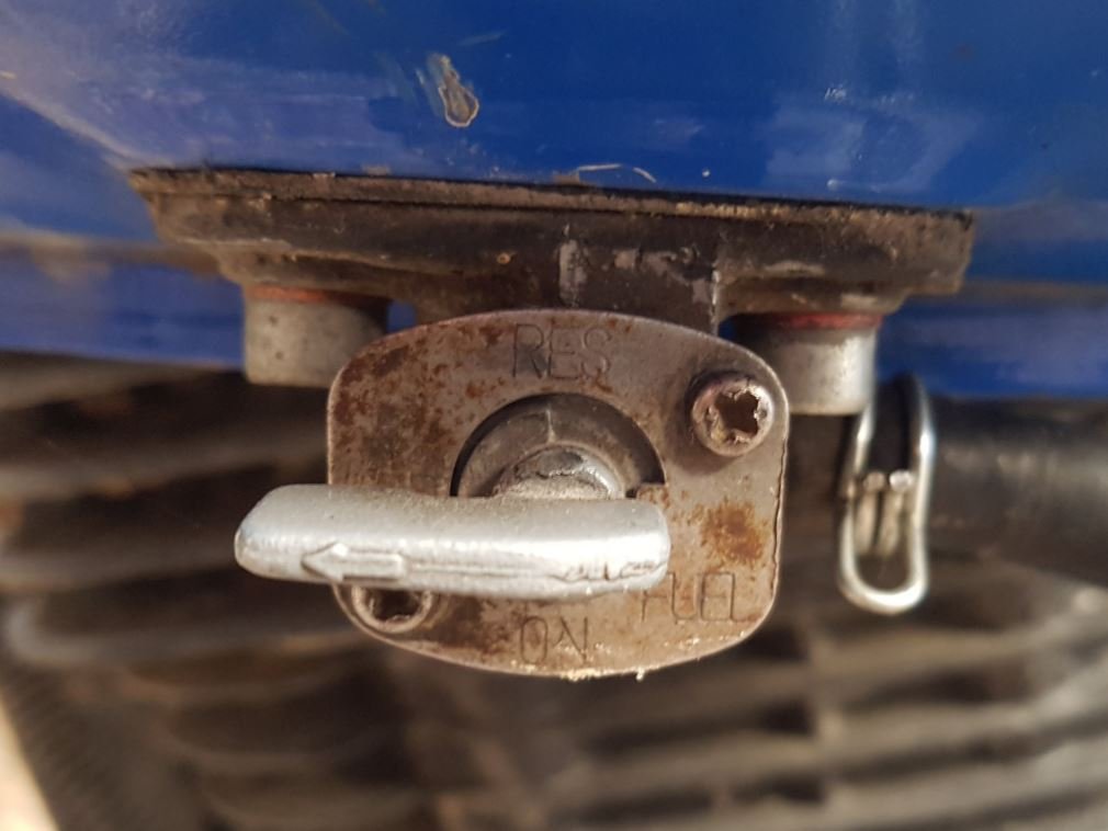

  • 1VJ hat zwei Benzinhähne, der rechte ist ohne Reservestellung.

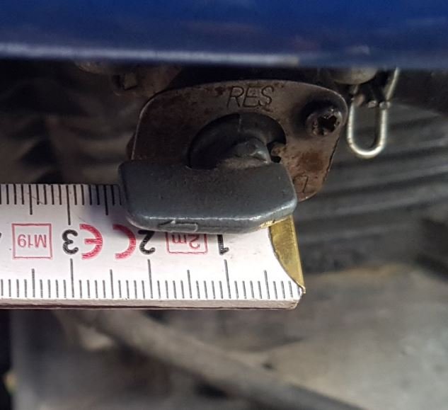

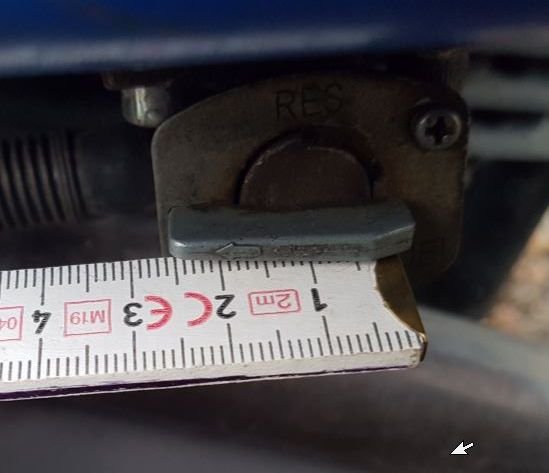

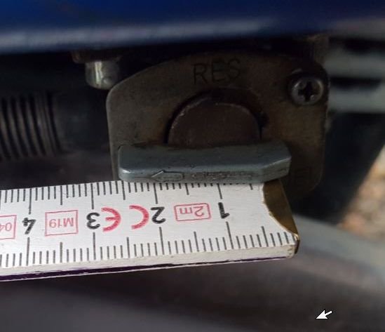

    Die 1VJ-Benzinhähne sind recht schwergängig, wie bei den Vorgängern 34L und 55W läuft da ein Kunststoffkegel im Alugehäuse und das reibt.
    Außerdem sind die Hebel sehr kurz (weniger als 2,5 cm)
    Bild zeigt den linken Hahn:
    Dichtsatz hat nur einen O-Ring, den Kegel gibt es nicht als Ersatzteil.

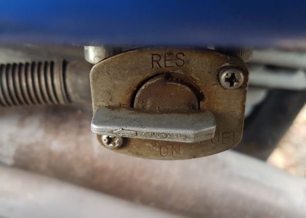

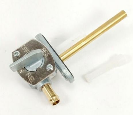

  • 3AJ hat zwei Benzinhähne, der rechte ist wie links mit Reservestellung!
    Die 3AJ-Benzinhähne sind leichtgängiger als 1VJ weil mit Gummischeibe, die auch im Dichtsatz dabei ist.
    Der Hebel ist etwas länger als bei 1VJ ( länger als 2,5 cm)
    Beide passen 1:1 auf 1VJ-Tanks.
    Dichtsatz gleich für 3AJ und spätere Modelle wie XT600E, XTZ660, XTZ750
    Lochabstand wie 1VJ
    Bild zeigt den rechten Hahn (original nicht mehr lieferbar)

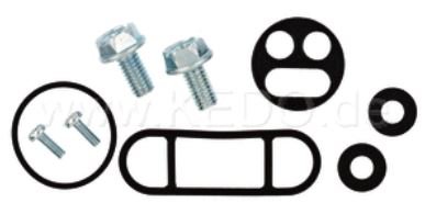

  • Dichtsatz für 1VJ:
  • Dichtsatz für 3AJ:

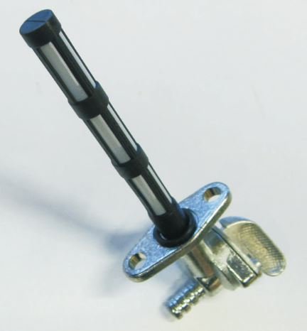

  • Auf der linken Seite passt ein Benzinhahn der Zweiventiler XT500, wenn man die Löcher eine Spur auffeilt. Getestet an einer 43F.
    Hat eine klassische Vierlochdichtung und Abgang nach unten, gibt es im Nachbau, baugleich mit Yamahas DT-Modellen.

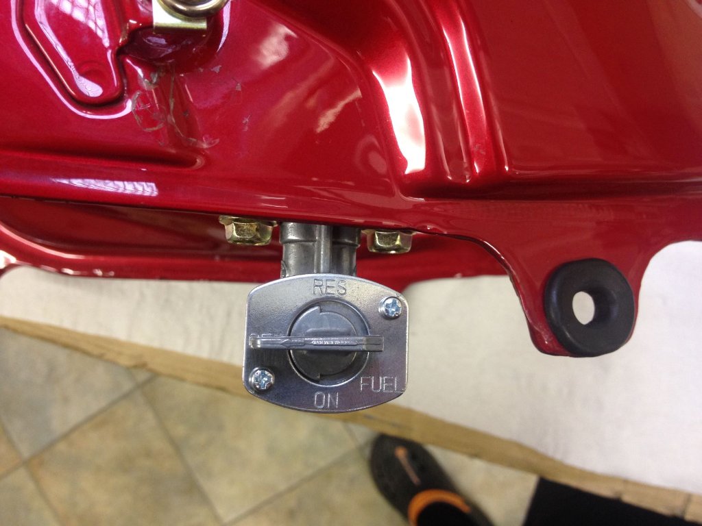

Hi Andreas, kurze Info, da mein Foto (mit Krümmer) gezeigt wird - die 3AJ Benzinhähne sind für die 1VJ wirklich zu empfehlen: Sehr leichtgängig und gut zu bedienen durch den längeren Hebel, haben aber etwas andere Reserveinhalte, da die Röhrchen andere Längen haben (da gewöhnt man sich aber dran...). Neu leider nur in teuer, aber gebraucht ab und an ganz gut zu finden.

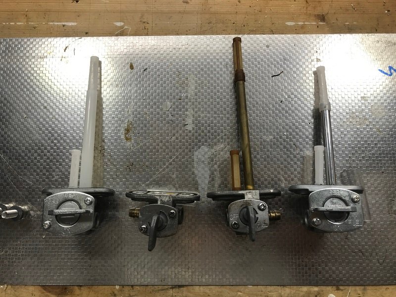

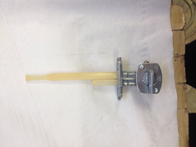

Hier noch Bilder für einen direkten Vergleich 1VJ (die beiden in der Mitte) und 3AJ:
Weiterer Unterschied: Die 3AJ Benzinhähne haben BEIDE eine Reserve-Stellung...

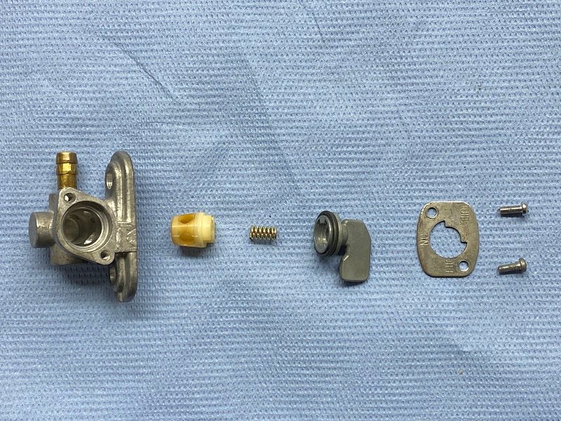

Und noch ein Demontagefoto eines 1VJ Benzinhahns (rechte Seite), da sieht man den Kegel (weißes Teil) und warum die Dinger so schwer zu drehen sind (Reibung Kegel im Alu-Gehäuse, gerne noch mit dem einen oder anderen Sandkorn dazwischen, und dem sehr kurzen Hebel):

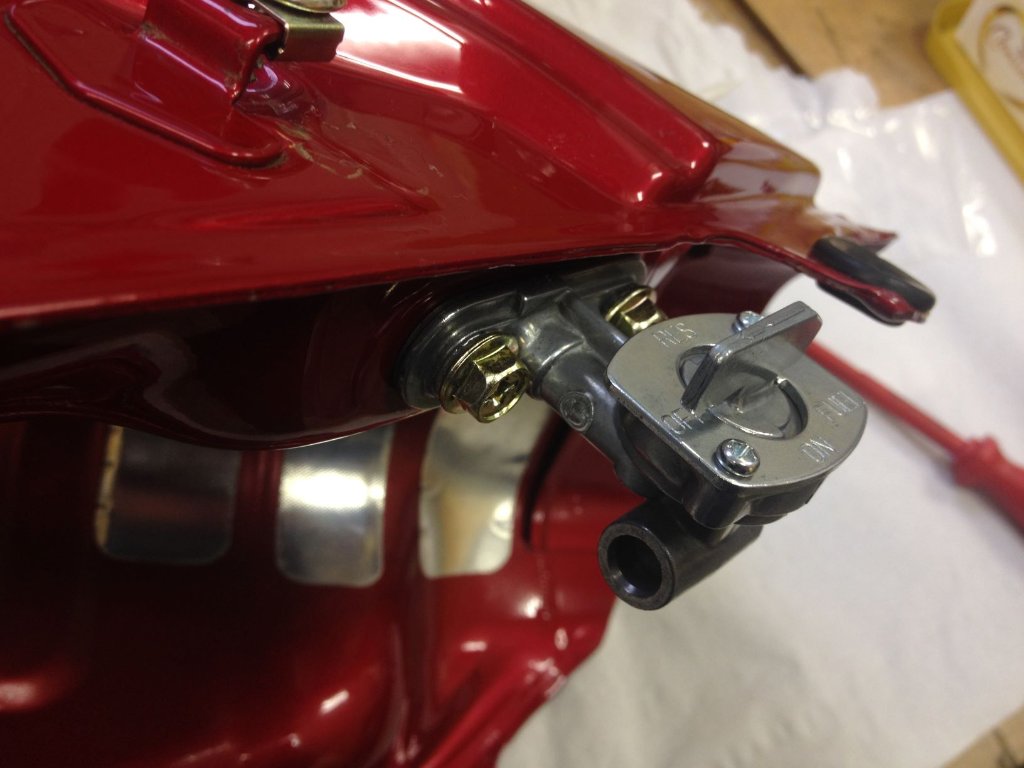

Das Gehäuse von den "neuen" Benzinhähnen ist so lang weil der Hahn teilweise von der Tankverkleidung überdeckt wird und auch von der Lasche am Tank selbst.
Der von mir gezeigte ist aus meiner DJ02, der ist aber für alle XT600E gleich (1990-2002), also 3TB, 3UW, 4PT und DJ02 :)
Auch die zu diesem Zeitraum angebotene XT600K (1990-1994) hat diesen Hahn.
Das habe ich im Ersatzteilkatalog überprüft.
Auch die Hähne der 43F und 2KF sind so lang, haben aber andere Teilenummern.
Die werden also alle nicht passen für 1VJ / 3AJ.

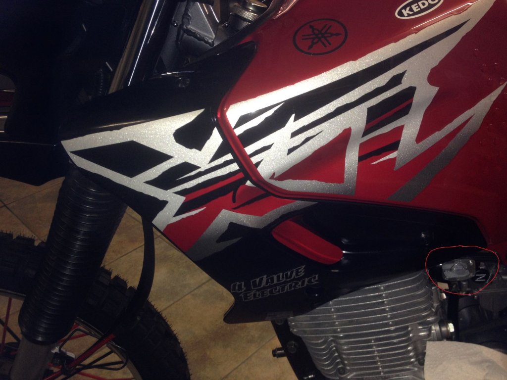

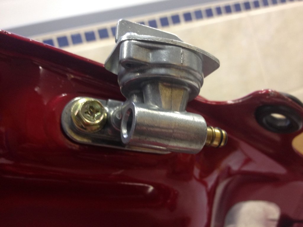

Ich häng noch ein paar Bilder von meinem ran, den ich letztes Jahr überarbeitet hab, wo man sieht warum der so lang ist, und auch recht weit heraus baut:

Und die Bilder zeigen eben die Einbauposition.
Auch der Hebel ist bei dem recht lang wodurch die Bedienung eigentlich sehr leicht von der Hand geht.

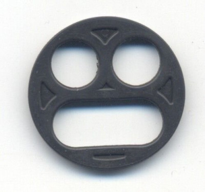

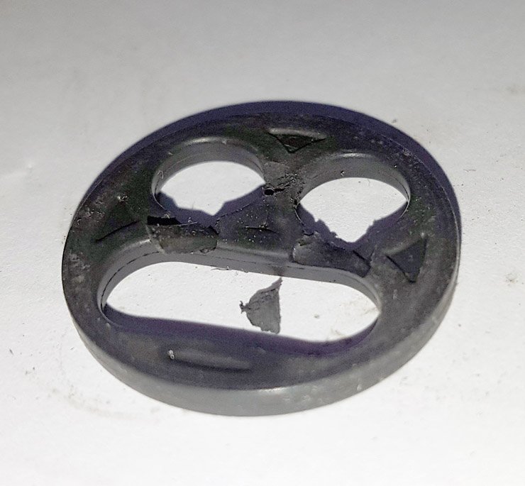

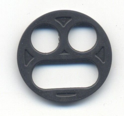

Anhang zeigt einen Scan vom Dichtgummi für den Benzinhahn der späteren Bauart, z.B. Tenere 3AJ, XTZ660
Durchmesser 24 mm
Stärke 2 mm
Löcher 7,5 mm
Für Nachbaufreudige ... ein gut abgelagerter Gummi aus einem Tourmax-Dichtsatz hielt eine knappe Woche. Dann sind die Stege zwischen "Augen" und "Mund" rausgebrochen.
Ich hab mir dann aus benzinfestem Gummi selber einen gebaut.
Tipp: Locheisen in Ständerbohrmaschine spannen, und Löcher so stanzen (ohne die Maschine einzuschalten ...) - geht wesentlich genauer als mit dem Hammer.
