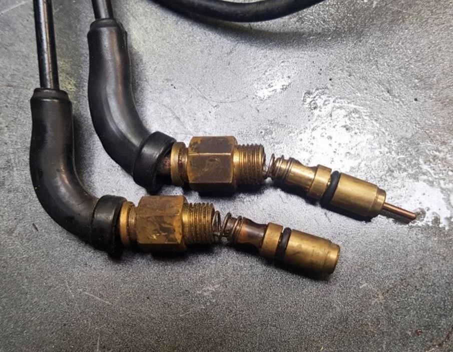

Re: Choke mit und ohne Stift XT 600 Z
Unterschied der Original-Chokekolben:
1VJ (ohne Stift) versus 2RX (mit Stift)
Beiträge: 761
Warum ist die Nut eigentlich so breit?
Gehört da wirklich ein O-Ring rein in der Erstausstattung oder ein anderes Format?
