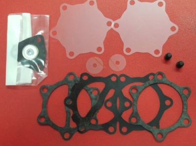

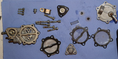

Wissen aus dem UK-Forum:
Ersatzteile oder Pumpen findet man unter dem Stichwort "Mikuni Pump kit 52-82".
Hinweise zu Originalnummern:
viewtopic.php?f=287&t=155061&start=70#p170091

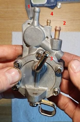

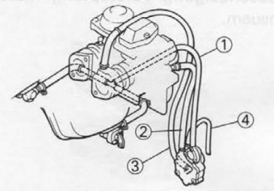

Belegung der Schläuche am Beispiel 3AJ:
1) vom Tank
2) zum Vergaser
3) Unterdruckschlauch vom linken Ansaugstutzen
4) Entlüftung, nach unten zwischen Motor und Schwinge
Das Prinzip ist auf andere Modelle übertragbar:
  • Schläuche 1 und 2 sind als EIngang und Ausgang mit Pfeilen auf dem Gehäuse unten markiert:
    Schlauch 1 führt dabei zum kleinen Membranventil, das sich gut in der Gehäuseform abbildet.
  • Der dritte Eingang ist vom Unterdruck und führt zur Mitte der Pumpenkammer (Hauptmembran).
  • Der kleine Anschluss ist die Entlüftung.

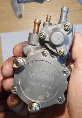

Laut Mikuni Topham fördert die Pumpe maximal 35l/h, es gibt einen Reparatursatz MEG-020 dafür.
Der Typ DF 52-82 hat ein membrangesteuertes Ventil im Zulauf. Das Ventil gleicht ungewollte Druckspitzen aus und sorgt für eine
gleichmäßige Fördermenge der Pumpe. Es verhindert, dass das Schwimmerventil aufgedrückt wird (Überfettung).
