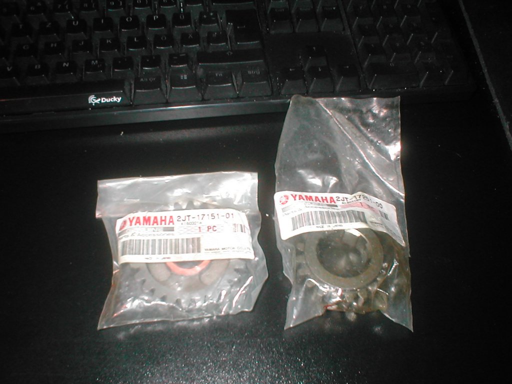

Den 5. kann ich die sagen:
89er 2nf/2kf feinverzahnt, Getribehälften silber.
5. Gang Zahnrad 2JT-17151-01 24 Zähne
5. Gang Ritzel 2JT-17251-00 19 Zähne
Die selben Sachen habe ich bei mir vor ein paar Jahren eigenhändig eingebaut.
