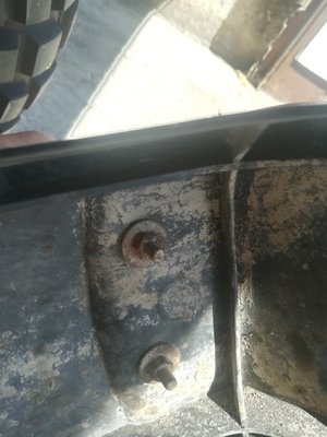

Wie bekomme ich die Rückleuchte vom hinteren Schmutzfänger/Kotflügel abgebaut (die Muttern auf der Unterseite drehen durch)?

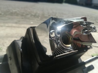

Ich habe mit einen neuen/gebrauchten Kotflügel gekauft, weil der Vorbesitzer den abgeschnitten hat. Habe den alten auch gut ab bekommen und auch schon das Glas vom Hecklicht runter. Sehe also den Reflektorspiegel. Ich möchte nicht zu viel Gewalt anwenden und überall den Schraubenzieher dazwischenstecken und hebeln, daher die Frage, wie ich das Teil weiter zerlegen kann, um an den Schrauben heranzukommen.

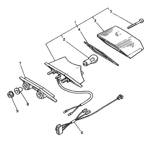

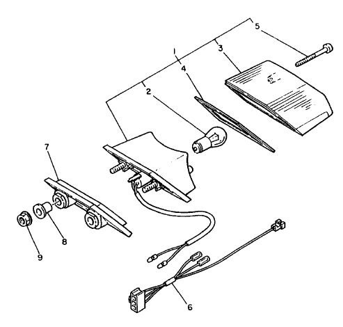

Ich kann Dir nur eine Explosionszeichnung der 3TB 1993 bieten ... schaut recht ähnlich aus wie bei der 3UW. Kommst Du auf der Rückseite an die Muttern? Schaut so aus als ob die Schraubenköpfe im Rücklicht ohnehin eingespurt wären. man das also von der Rückseite aus abbauen muss.

Vielen Dank schon mal für die schnelle Antwort. Ich schaue es mir noch mal an. Die Rückseite des ganzen sieht bei mir so wie auf dem Foto aus. Und beim Versuch diese Muttern zu lösen, drehen sich die Schrauben mit...

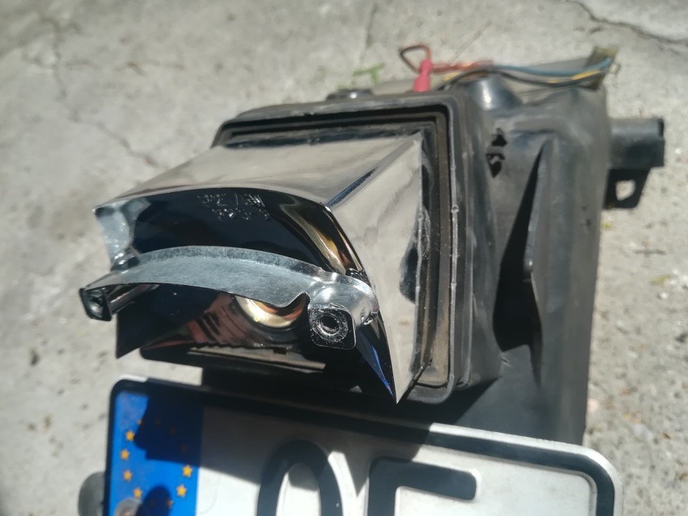

Und hier noch ein Foto von oben. Leider keine Schraube oder ähnliches zu sehen. Einfach so abziehen geht nicht auch nicht leichtes Hebeln mit dem Schraibenzieher...

... da ist ja noch recht viel Gewinde "übrig".
Entweder zwei Muttern gekontert drauf und dann die Mutter zumindest mal lösen. Wenn die Mutter gelöst ist, dann die gekonterten Haltemuttern entfernen. Dann sollte sich ja das Lampengehäuse abziehen lassen. Oder aber mit einer scharfen Gripzange das Gewinde halten und so dann die Mutter lösen. Wenn genug Platz ist, würde ich die erste Methode vorziehen.
Und klar: vorher das ganze reinigen und mit WD40 "baden" ...

Verstehe. Das müsste klappen - mit dünnen Gegenmuttern. Heute ist bei uns Feiertag. Also erst mal wieder den alten Kotflügel drauf und eine Runde drehen...
