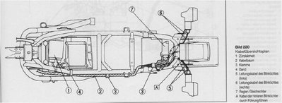

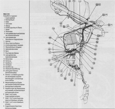

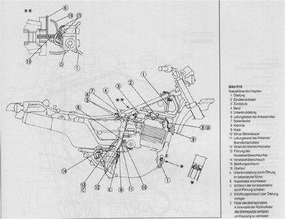

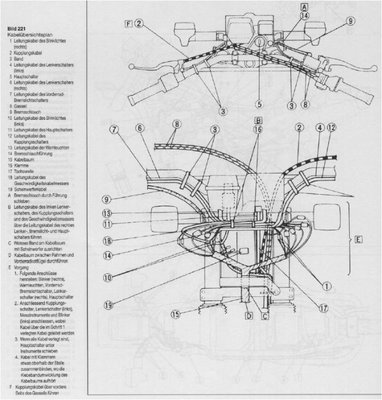

Re: ein Blick hinter die Lampenmaske 3TB
Beitrag von displex » Mi 12. Sep 2018, 12:18
Anhang Anschauen
Beitrag von ChrisNF » Mi 12. Sep 2018, 13:07
Klasse !
danke Dir
