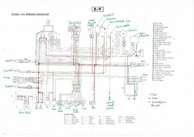

Jetzt hab ich mich über den E-Plan hergemacht um mal den Verlauf der Masse zu sehen und diese prüfen zu können. Was mir aufgefallen ist, ist folgendes:
- Es gibt lt Plan einen Massekreis, der sowohl mit dem Rahmen als auch der Batterie verbunden ist. Mit dran hängen die Heckblinker, die CDI und der Reglerfuß. Siehe Anhang - grün eingezeichnet.
- Es gibt einen Massekreis, der die restlichen Lichter, Blinker, Anzeigen, Stoppschalter, Ständerschalter usw. verbindet. Soweit wie erwartet. Siehe Anhang - rot eingezeichnet.
ABER: Es gibt lt. Plan KEINE Verbindung des Massekreises Batterie mit dem Massekreis Lichter???? Wie also kommt der Strom vom jeweiligen Verbraucher wieder zur Batterie?
Bin mir zwar nicht ganz sicher, ob der vorliegende Plan auf die 3UW passt, aber groß wird der Unterschied - zumindest in der Systematik der Verdrahtung - nicht sein.

Lt Plan hast du Recht, da gibts kein Verbindung von Rot zu Masse, wird aber wohl nur ein Fehler in der Darstellung sein.
Kannst ja spasshalber die Masse an der Batterie entfernen und sacauen ob du dort zB von schwarz Batterie (grün) zu schwarz Rücklicht (rot) Durchgang hast. :mrgreen:

Masse: Ich denk mir auch das wird ein Fehler in der Schaltplandarstellung sein. Nobody is perfect.
Masse prüft man am besten nicht durch Messen mit diesen Ministrömen eines Multimeters, sondern indem man einen Bypass legt (idealerweise direkt ab Batterie-Minus) und schaut ob das was ändert.

Bzgl. Plan hat mich meine Vermutung doch nicht getäuscht. Das macht die Suche wesentlich einfacher, wenn´s ein klares Anschlußschema ist. Ich kenne Fahrzeuge, bei denen komplett frei gemischt wird:

Schaltplan neu: Siehe Anhang, Relais ist oben rechts
Grüße und gute Fahrt an alle,
Cliff
