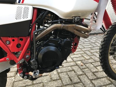

wollte Gestern den EGU Krümmer anzuschrauben, dabei ist mir aufgefallen, das der Krümmer nicht identisch verläuft, das heißt wenn ich ihn an den Zylinder Befestigen will stößt er am Motorblock an und ich kann ihn nicht fest schrauben.
Außerdem stimmen die Gewinde für das Hitzeschutzblech nicht überein, haben die DJ02 Krümmer einen etwas anderen verlauf?
Kann jemand einen anderen Krümmer empfehlen?
Dazu habe ich mir den GPR Topf bestellt, welcher Slip on ist, aber beide Rohre sind gleich groß?

Hat der Krümmer am Ende noch einen Knick, dann könnte es ein TT600 Krümmer sein,
mach ein Foto und dann zurück wenn er nicht passt.
Meiner hat damals gut gepasst.

Z.B. bei http://www.leiro.de - super verarbeiteter Edelstahlkrümmer mit max. Innendurchmesser bei großer Wandstärke, top Passgenauigkeit, etwas andere Krümmerführung - den habe ich selbst montiert. Muss aber ggf. etwas gekürzt werden.
Oder bei KEDO - ist aber glaube ich auch ein Leiro-Krümmer.
Oder bei ABP.

No, der Krümmer von Kedo hat nicht diesen Knick am Ausgang, verläuft also tiefer, und passt sehr genau.
