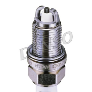

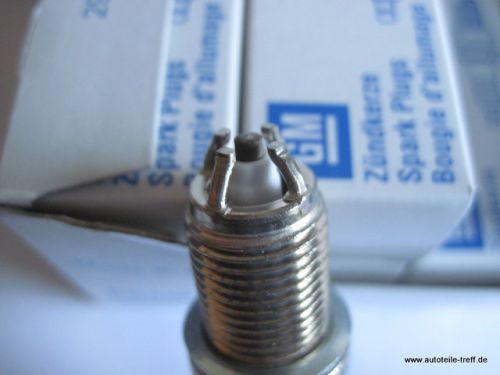

Hallali!
...sicher schön des öfteren dagewesen, aber dann halt nochmal:
nachdem ich ja auch einen "booster" für die Zündung z.B.der 43F hab...
...bringt so eine Kerze mit mehreren Masseelektroden was?
Bitte nicht nur Geschmacksäußerungen/-meinungen zu Iridium u.dgl. sondern tatsächliche Erfahrungswerte zu solchen mit mehr Elektroden...danke.

Re: Zündkerze
Servus,
zu solchen "Wunderkerzen" hat schon der olle Hertweck in den späten Fünfzigern was geschrieben.
WENN es was bringen würde, täten inzwischen alle Kerzen so aussehen, das Patent wär längst ausgelaufen, und es wäre ja sehr preiswert umsetzbar. Die Zündenergie bleibt gleich, der Funke sucht sich halt aus an welche der Elektroden er grad springen mag.
Die gute Nachricht: sie funktionieren nicht schlechter als solche mit nur einer Elektrode.
Meiner Erfahrung nach bringen Iridiumkerzen was, lebensdauermäßig und wenn normale Kerzen zum Verrußen neigen (das ist aber dann eher ein Motorproblem bei erhöhtem Ölverbreuch, da wird nur ein bisserl symptomkuriert).
Beiträge: 3479
Re: Zündkerze
Multielektrodenkerzen haben längere Wechselintervalle, weil sich der Abbrand auf die Masseelektroden verteilt, und sind dabei billig, weil sie ohne besondere Metalle (z.B. Iridium, Silber,...) auskommen. Ist für uns wurscht, weil wir im Allgemeinen eh nach 30-50.000km die Kerze wechseln, obs sie's braucht oder nicht.
Iridiumkerzen haben durch die sehr dünne Elektrode einen konzentrierteren Funken, das kann bei schlechter ZÜndleistung und/oder ausgenudelten Vergasern hilfreich sein. Wie der motorang schrub: Ein Kurieren an den Symptomen.
