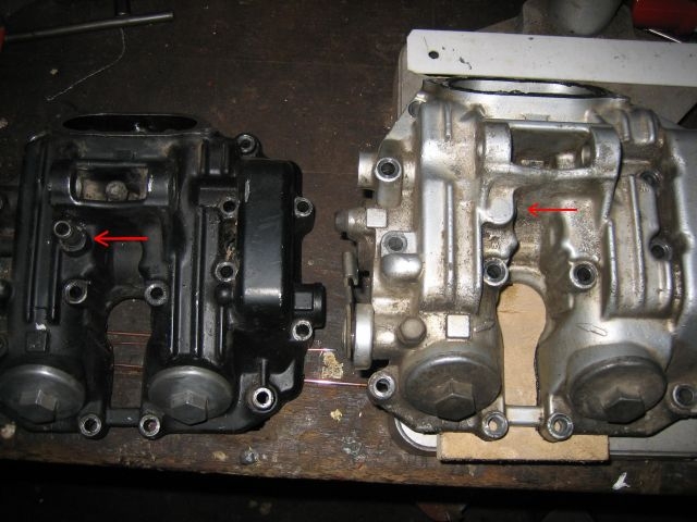

Habe 34L Motorrumpf mit 3aj Zylinder und 2kf Zylinder-Kopf im 34L Rahmen gerade frisch eingebaut. Der Öl-Überlauf-Schlauch der vom Öltank kommt, ging auf meinem alten Motor (34L) auf den Zylinder-Kopf-Deckel. Am neuen Zylinder-Kopf-Deckel (2kf) gibt es den Anschluss nicht, also wohin mit dem Öl-Überlauf-Schlauch?
Auf 2kf/3aj Motoren ist der Anschluss neben dem Belüftungsschlauch, aber auf dem 34L Rumpf gibt es da auch keinen Anschluss. Ich bin ratlos (und mein linkes Bein voll mit Öl) ...

Servus,
irgendwo muss der Öltank in Richtung Motorblock verbunden werden.
Du könntest einen Stutzen in den Zylinderkopf einsetzen an der Originalstelle.
Wenn Du den Kopf nicht abnehmen magst, könntest Du so einen Stutzen auch in einen der Ventileinstelldeckel einsetzen.
Ein Bekannter mit Drehbank wäre hilfreich.
