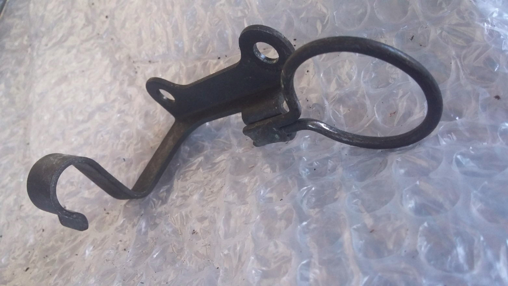

hab bei meinem 2kf Puzzel dieses Teil übrig u. weiß nicht wo es hin gehört.
Hat da jemand ne Idee was das ist bzw. wohin das gehört?

Das muss an eine der Gabelbrücken gehören. Durch den Ring läuft dann die Bremsleitung, am Clip wird evtl. die Tachowelle befestigt. Genaueres sollte aber aus der Explosionszeichnung hervorgehen.

Der Bügel sieht so aus, als ob da die (Gummi)-Bremsleitung geklemmt wird. Somit hat der Hiha recht ...

ja vermutet hab ich auch die Gabelbrücke.
Im bucheli kann ich es aber nirgends finden u. bis jetzt hab ich auch noch nicht die richtige Idee wie es verbaut werden soll.
Stutzig macht mich auch der Abstand der Befestigungslöcher.
gehört es überhaupt an eine 2kf?

schau doch mal in den Explo-Zeichnungen bei http://yamaha-ersatzteil.de

Das Teil gehört meiner Meinung nach nicht an eine 2kf/nf
An den letzten 4stck die ich restauriert habe wäre mir das aufgefallen.
